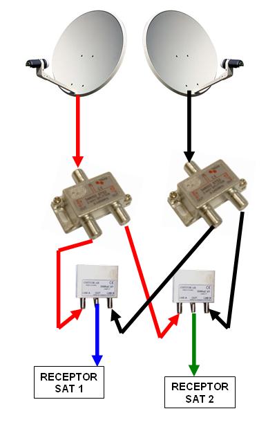

No se puede, el disecq lo que hace es comnutar, asi que te deja o una antena u otra, no las dos a vez.
Yo hice esta prueba, se que no es la misma pero te puede orientar. Receptor digital con Salida señal satelite (LOOP OUT) y a este conectado otro receptor analogico en su salida. El caso que el que estaba conectado directamente al Disecq era el que controlaba que antena se tenia que usar. El analogico solo podia conmutar de antena cuando estaba apagado el digital y no siempre, no me valia encender los dos y luego apagar el digital, se quedaba atascado el disecq con el que tenia seleccionado en el digital antes de apagar.
Mi instalacion era sencilla, la tuya es mas complicada y ademas que veo que podrias a lo mejor introducir el voltaje de la salida de un receptor a otro y estropearlo.

Lo que pensaba hacer es como se indica en el siguiente esquema, donde cada receptor satelite funcione de forma independiente, es decir, que cada uno de ellos pueda estar viendo un SAT distinto a la vez.
el segundo esquema que planteo, es otra posibilidad que le estoy dando vueltas a la cabeza, donde conecto cada LNB a un splitter (distribuidor 1 in 2 out) y destino cada salida a un Diseqc, instalando dos, uno para cada receptor, así los diseqc estan separados y pueden actuar de forma indistinta para cada receptor. Lo que tengo duda es si uso este esquema para la instalacion, los LNB universales lo soportan o seria mejor colocar LNB con 2 out.

el grafico SAT 3 es mi segunda opción, y el gráfico SAT 2 es la primera opción ya comentada anteriormente
