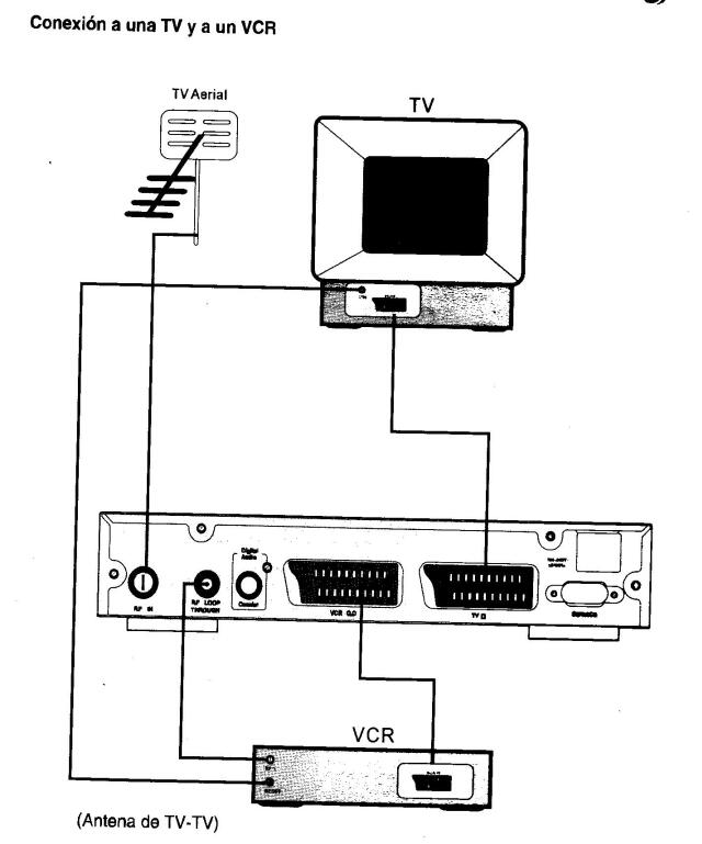

No se si los has intentado de esta manera. Te mando una imagen con la conexión del VCR (video) que yo he modificado para el DVD grabador y funciona.
Salu2

Así lo tengo yo y funciona perfectamente. El vídeo-DVD deberás verlo por el canal del vídeo-DVD: AV (normalmente AV-2).
Aunque ahora a traves del vídeo-DVD sólo tengo imágen. No se oye nada. Sin embargo al reproducir un dvd, se vé y SE OYE, pero al reproducir una cinta VHS, sólo se ve, pero no se oye.
Igualmente me ocurre (se ve, pero no se oye) al sintonizar a través del vídeo-DVD cualquier canal, lo mismo de TDT que analógico.
¿Por qué será?

Como me contabas tenias este mismo problema con la reproduccion de Vhs , ademas de con la entrada de una señal externa al dvd-Vhs reproductor.
Te recomendaria que te fueses a donde lo has comprado y pruebes con otro igual , ya que me parece que el aparato esta defectuoso.
De todas formas seguiré dándole vueltas.

Llamé al Técnico para que viera directamente lo que ocurría. Vino a casa y llegó a la conclusión que mi aparato dvd-Vhs estaba mal (se había averiado). Efectivamente lo llevé a arreglar y se había estropeado "no se qué" de la salida del Vhs, mientras que la salida del dvd, estaba correcta.
Asunto solucionado. Ahora que ya me lo han arreglado, funciona correctamente.
