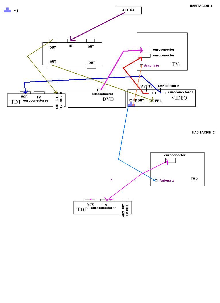

belise
Asunto: ups MensajePublicado: 06 Dic, 2006 - 01:13 AM
Registrado: 03 Dic, 2006
Hola de nuevo,
¡¡me siento una pesada ya!!, la verdad que no me aclaro, he intentado todas las combinaciones que existen pero nada de nada, no lo consigo, ahora lo unico que he conseguido es ver tdt por el av2 del video y grabarlo, ver la analogica por el av1 del video y por la tv y en la habitacion 2 ver la analogica y el video de la hab.1 ¡¡¡pero ya no se como se conecta el tdt en la hab.2!!!! creo que lo he probado todo, con T sin T vamos no se como no me ha rebentado todo jajja. Aqui adjunto un dibujito de conforme lo tengo conectado ahora a ver si asi me puedes decir como conectar el tdt en la hab.2 o es que lo tengo mal en la hab. 1.

Asunto:  MensajePublicado: 06 Dic, 2006 - 07:12 PM
Registrado: 29 Nov, 2006
Mensajes: 32
Como lo has puesto tendrias que poder verlo. Pero si no hay ningun error en el esquema, te falta el cable de antena para el segundo tdt. Lo que me refiero es que tiene que salir la pantalla del tdt en la segunda habitacion, pero error de señal baja. Supongo que te pasa eso, si no no se como solucionar-lo, porque para mi entender eso esta bien.
