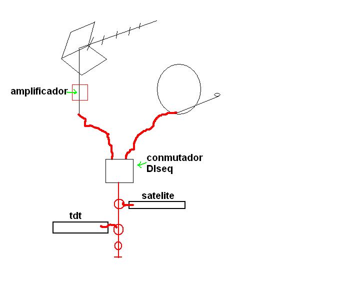

| | ok, muchas gracias, entonces con eso seria suficiente?? te paaso un esquema, a ver si asi seria y si lo he entendido bien |
| esquema.JPG | | Descripción: | |  Descargar | | Nombre del archivo: | esquema.JPG | | Tamaño: | 22.12 KB | | Descargado: | 3358 veces |

| | te falta una cosa antes de llegar el diseq la terrestre tienes que tener una fuente de alimentacion para alimentar el amplificador de mastil luego de la fuente va al diseq ya que este no te alimenta el amplificador de mastil | |

| ajap, muchisimas gracias, la fuente la verdad es k si lo sabia, lo unico k con las prisas no lo he dibujado en mi gran esquema. jejeje, de todas formas muchisimas gracias.
