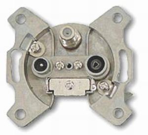

| | tengo instalado un mezclador para la mezcla de la señal de la antena de tv y la del satelite y despues un separador de pared , la duda es que tipo de conexion tiene la salida del sat , la de tv normal ya la conozco pero la otra no la he visto nunca (un conector IEC serviria?). otra cosita que amplificador me aconsejais que permita la circulacion de las dos señales, uno de televes de referencia 4385 serviría?? |
| SEPARADOR TV SAT.jpg |

| | Ese separador que expones permite ver la tv/ radio y satelite, hay otros que no se necesita una conexion F para sat, por lo que no hay antena de radio. El tipo de conector si tienes el de la foto se llama de tipo " F". y en cambio al amplificador te referias al de tv, pues los amplificadores de satelite ( que son de linea) se suelen poner en casos concretos y siempre que se exceda el cable de sat mas de 70m y menos de 100m aprox., por lo que si tienes problemas de sat dudo casi al 100% que sea de un apl de sat. Si te refieres al de UHF te cualquiera es bueno siempre que cubra del 21 añ 69, por ejemplo los de televes algunos se cortan en el 68, a mi criterio me gustan FAGOR serie 600 o 800 | |
