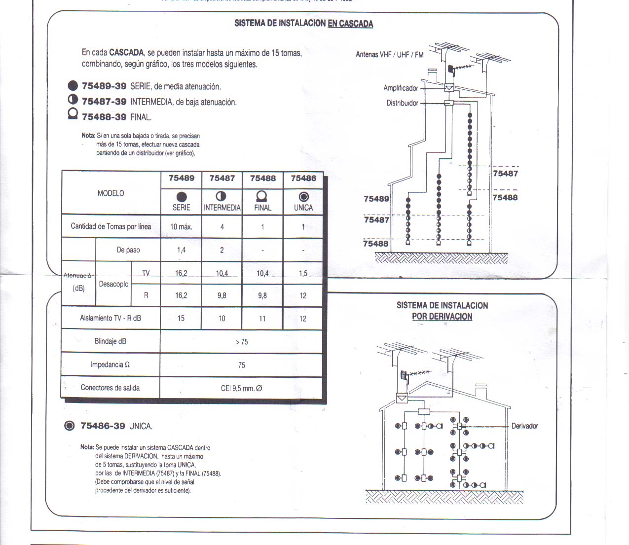

Acabo de hacer una instalación con siete tomas y la he hecho siguiendo los consejos del vendedor de componentes. Primero debes averiguar qué esquema de conexiones tienen los cables desde la bajada de antena hasta cada uno de los televisores. Si están las tres tomas en serie, debes poner dos tomas intermedias y una final. Te adjunto un esquema de conexiones de la marca Simon.
 Nombre del archivo: Simon.jpg
 Tamaño: 186.27 KB
 Descargado: 1207 veces
