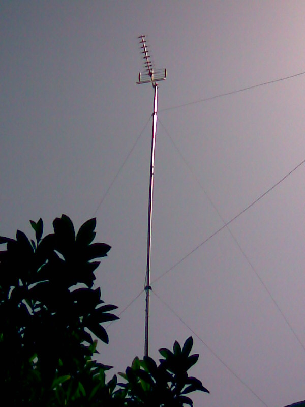

Aqui teneis el famoso mástil telescópico de 18metros ( 6 tramos de 3 metros cada uno), se ve pequeño, pero hay que tener en cuenta que su base está en el mismo suelo y la foto está tomada a unos 4 metros del suelo en un tejado ( lleno de avismas aggg). La instalación es de esta mañana ( martes 28 agosto) y para ello se necesitan dos personas. Con una antena sencilla de Televes es más que suficiente.

Y no es posible pasar el cable por el interior del tubo para que quede mas protegido,yo lo hago en los mastiles largos normales.

Aigs... eske no me gusta, para mi queda un poco cutrecillo jejeje... además x la base del suelo no podría sacar el cable. Sad

Que son los telescopicos de televes de 3m cada uno?.

La verdad no se de que marca son, cada vez me dan unos distintos, tengo que mirar la factura, hay de 15 y 18metros, si te interesa mañana te lo digo, pero cuesta un cojon levantar eso ya que la base pesa que no veas. aggs jejeje

Para levantarlo ,como haceis lo estiendes primero todo y levantas , o lo unis y despues lo estiendes tramo a tramo ,sera lo segundo no?.por aqui no he visto ninguno de esos solo torretas,que es lo mas comun.

mejor levantarlo todo desde el suelo, ya que de la otra manera te puedes pellizcar las manos y ejerce mucha presión y te puedes lastimar por muy fuerte que seas.
La verdad es un coñazo, pero cuando lo ves alto dices... caramba jejeje
Ese tiene la base en el suelo y los anclajes no los pude centrar bien como se ve en la foto por espacio., tiene 3 vientos mas que no se ven en la parte baja. En total 9.

Entonces la base sera abatible para levantarlo, y aun asi pesara un huevo.

Abatible??? jejejej tiene un motorcillo que levanta el mástil solo y tu te sientas en una sillita con las gafas de sol fumando un cigarrito tranquilito...
Nada tio.. va a piñón fijo, no es abatible Sad

Con que tubiese una bisagra movil para la base y fijarlo al suelo ,despues tiras y lo levantas ,lo digo por que cuando estaba en el ejercito con ese sistema yo solo levantaba uno de 13m,se estendia en el suelo se presentaban los vientos y tirando de uno subia la antena de telecomunicaciones de noche y a oscuras.
