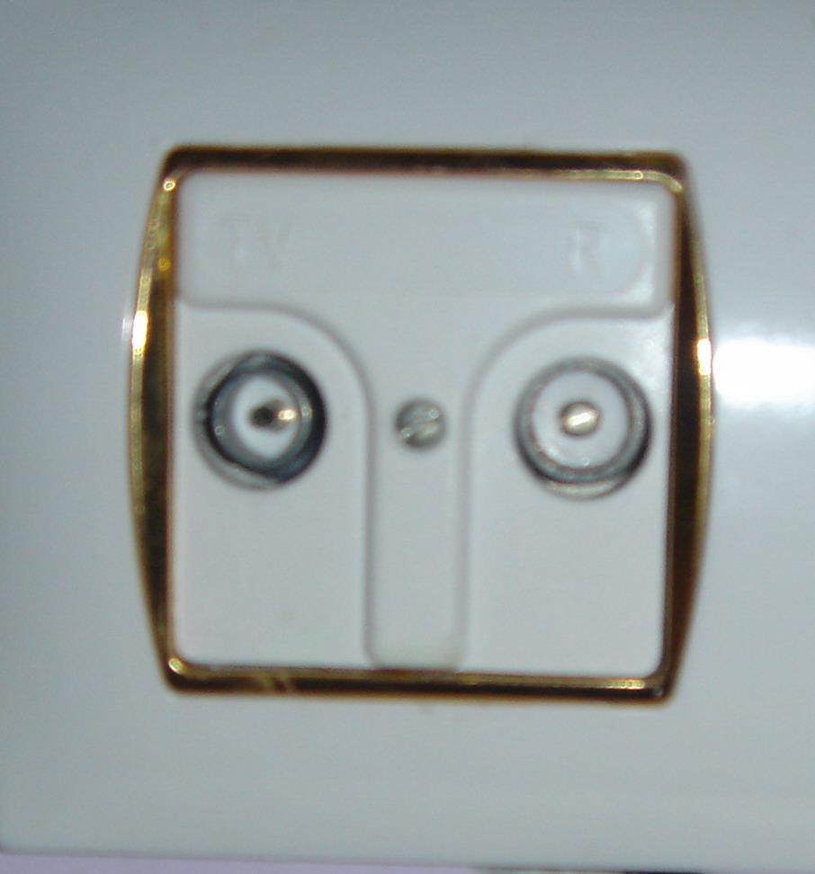

Tengo una conexion en la pared con dos tomas: una es normal y la otra tiene el ahujerito del centro mas estrecho para conectar el cable de tv, se parece a la entrada "sat" pero no tiene rosca. mi pregunta es ¿que tipo de conexion es ? y que cable tengo que comprar para enchufar la television.
la conexion en cuestion es la de la izquierda de la imagen

Por lo que veo en la foto parece una toma final. Conecta en cable de tv donde entre. Si teneis una antena parabólica conectada a la distribución pertenece a una FI por lo que si dispones de un decodificador de señales de satélite tienes que entrar en el menú del sintonizador y cortar la corriente de LNB de lo contrario puede que cortocircuites el tunner del televisor ( a no ser que sea una toma separadora de tv/ satelite y radio)

Una pregunata tonta, ¿que es lo que quieres conectar ahi?
Puede que sea una toma SAT o una toma de Radio FM, de forma que hay que saber que es lo que quieres utilizar. De todas formas al ser una toma final tiene toda la pinta que el conector que necestias es el mismo que se conecta en el televisior. Haz una prueba muy simplie, coge el cable coaxial que se conecta directamente al televisior a ver si entra en esa toma por alguno de los dos extremos.

Según cebe en la foto es una toma de cajillo fija de TV y R
TV = televisión
R = Radio
nada de esto es para satélite ya que tiene que poner SAT
los tipos de conexión para la televisión es igual que para la radica o el satélite

No te fies de eso, una cosa es lo que pone en la carcasa del mecanismo y otra son las tripas de la toma. Te recomiendo que desmontes la toma y nos digas el modelo. Así te podremos decir exactamente donde tienes que hacer las conexiones, pero aclaranos por favor que es lo que quieres conectar en esta toma, ¿TDT, Deco Satelite?

Seguro que lo que quiere es con un solo cable ver todo TDT, ANALOGICA y SATELITE y si tienes un deco que abra TDS ya es fabuloso todo por un cable

La de vueltas que le estais dando al asunto. Skuul solo necesita saber que tipo de conexión es y que cable necesita.
La toma da igual que sea TV/Radio o TV /SAT. Para conectar la tele solo necesita un cable de antena normal y corriente, que lo podra encontrar en cualquier ferreteria o tienda que vendan televisores.
Ese cable tiene dos conectores (IEC)a sus extremos, un macho y una hembra, el macho va a la tele y la hembra va conectada en la clavija de la pared, normalmente en el lado derecho (si la toma no esta montada del reves), ademas solo entrara en una de las posiciones.
En concreto, y respondiendo a la duda de skuul, el tipo de conector que no es el normal es un IEC macho. Esa salida se utiliza para conectar una antena de FM, o para SAT si la red de distribución esta preparada.
