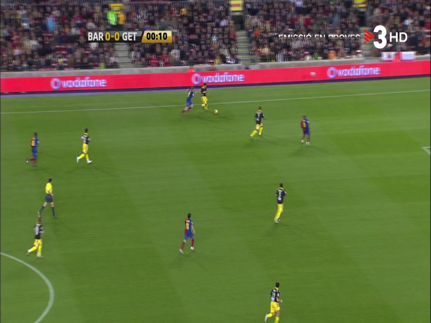

Asunto:  MensajePublicado: 11 Jul, 2009 - 04:53 PM
Usuario Habitual
Registrado: 14 Dic, 2005
Mensajes: 72
Ubicación: Barcelona
Yo tambien tengo el mismo problema, veo todos los canales perfectamente, pero no puedo ver el de TV3 HD, que desde hace unos dias vuelve a emitir por alta definición. Es mas lo reconoce como si fuera radio, y no hace na se queda la pantalla negro, segun tengo entendido es un problema del software.
Por cierto he probado con el programa que la misma casa tiene para otro producto y me funciona pero no me graba las lista de canales, es algo muy raro que cada vez que abro el programa me dice que busque los canales... (esta echo para otro producto, igual es por eso) el programa se llama HyperMediaCenter de la casa GENIUS, con este si me coge el canal de TDT HD tv3.
 Nombre del archivo: Snapshot.jpg
 Tamaño: 128.5 KB
 Descargado: 529 veces
