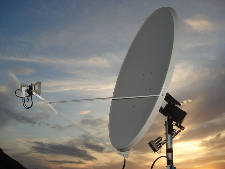

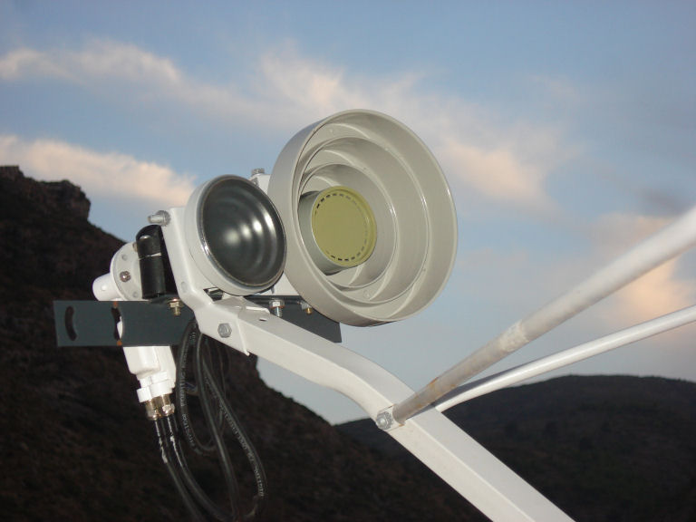

Pues lo dicho, aqui teneis una super instalacion de una antena de 1,50 marca GIBERTINI motorizada con dos motores. Uno para lateral (arco) y otro para satelites inclinados ( fuera de orbita). Instalamos dos LNB,s, uno de banda KU y otro de bada C, con un diseq conectado con un receptor de busqueda ciega Manattan Plaza ST500 y varios receptores de HD en paralelo. Tenemos muchos canales de america del sur, rusos y porsupuesto, ASTRA2D
Aqui teneis las super fotos.
Un saludo

Gracias por las fotos. Muy interesante la instalación. Casi la total: super parábola, banda C, banda Ku, HD.
Lo de los motores no llego a entenderlo bien. ¿Un motor normal y otro especial? ¿Qué significa satélites fuera de órbita? Un satélite fuera de órbita se va al espacio exterior o se cae a la Tierra, ¿no? ¿Son órbitas no ecuatoriales?

hola ,
el motor es especial si se mueve en 2 sentidos para ajustes finos y tambien para los satelites en orbita inclinado ,este ultimo ,muchas veses cuendo un satelite le queda 1 año de vida el propritario por ejamplo astra lo ponen un poco fuera de la orbita para vender espacios privados por ejamplo Feeds deportivos o noticias ,que sale mas barato y este motor te da la opcion de pillar estos satelites ahora mismo ay 3 o 4 satelites en europa que estan fuera de orbita(unos grados)..saludos

Y con una parabólica de 1.50 se pilla el Astra 2D?
Por Madrid y Toledo, que esta mas cerca que Denia del Haz Norte del Astra 2D, se necesita una parabólica de 180.

Yo tengo entendido que por tierras alicantinas para ver las ansiadas BBC, ITV... por el 2D se necesitan 2,40 metros de parabólica.

Cambiando de tema, como hacéis para ver el Astra 2D con un plato de 1.5m en Denia.? Shocked
