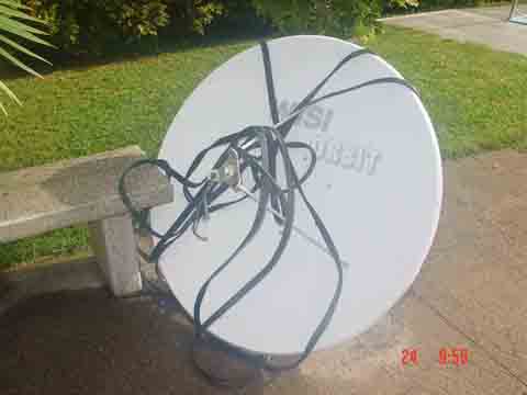

Me han regaldo esta antena ,de aluminio y me da pena no experimentar con ella, ya que incluso trae el motor.
Falta el LNB y no sé si es caro ni donde comprarlo.
Alguna pista por favor?.
 Nombre del archivo: DSC01129.JPG
 Tamaño: 30.03 KB
 Descargado: 2663 veces
DIGITALDENIA
Asunto:  MensajePublicado: 18 Ago, 2008 - 09:49 PM
Registrado: 25 Oct, 2005
Mensajes: 1432
Con esa antena no vas muy lejos pues creo y por la foto que mide unos 80cm. El efecto de recepción es mas o menos como una de 60cm. Estás seguro que es de 1,20????? de todas maneras si es asi eso es un "muerto" jejeje. Por lo que si es para experimentar con el motor no vas a pilar mas de 4 o 5 satelites. Pero ya que estamos y si no quieres gastarte una buena LNB para esa antena que vale mucho te recomiendo uno sencillito universal que vale sobre unos 10€ y le quitas el soporte focal y la amarras con bridas( chapurereo al canto ea). Para el ajuste del motor es muy complicado si no es por un experto ya que el maltil tiene que estar 100x100 recto y orientacion sur.

La parábola es de 1,20 de aluminio, la encontré en un contenedor y no resistí la tentación de llevármela para casa en el maletero.
Utilidad? jugar un poco con ella. Intentaré acoplar el LNB barato en la forma que me sugieres.
Gracias y saludos.
Lo que no tengo claro es que sats se pueden pillar desde el sur de Galicia.

Bueno, me cuesta creer que sea de Aluminio y de 1,20cm. Me voy a limitar a contestarte a tu pregunda y no andarme con rodeos.
Pues vas a captar con lo que te expuse satelites como Astra, Eurobirt, Hotbirt, Hispasat, Trurksat, Eutelsat, Sirius, Atlantic bird, Intelsat y alguno mas. Eso si, con la de 1,20 y LNB universal banda K. Si instalas una LNB banda C vas a pillar con una posicion muy baja los que estan fuera de orbitra con un motor y receptor especial a parte de infinidad de canales latinos en abierto como Caracol etc.. con la antena de 1,20 eh?? jejejej
