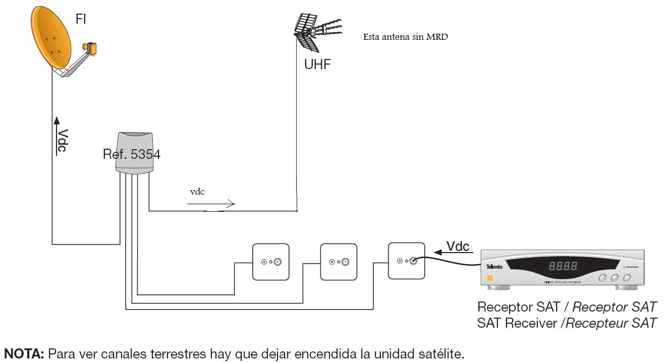

Tengo una instalación ya hecha para satelite. Ahora quiero añadir una untena TDT (que ya tengo) sin MRD (mirad esquema) y tengo que mezclar UHF/SAT en un cable.
Mi pregunta es: si compro un amplificador televes 5354, el echo de que la entrada de UHF es UHF/DC va a afectar a la antena UHF (o a la calidad de recepción de la antena)?
No se si ha quedado claro. Lo voy a preguntar de otra manera:
Se puede conectar una antena UHF normal a la entrada de amplificador UHF/DC?

si que puedes eso no afecta para que tenga paso de corriente se vera igual

Mejor pon un alimentador de Televes de 12v para que en caso de anomalias en el decoder la instalación te funcione sin problemas.
