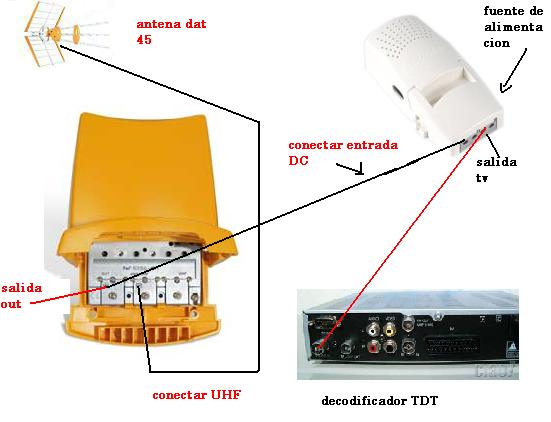

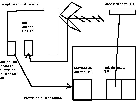

hola, he comprado este kit y las instrucciones de conexion son pesimas. Soy un novato total y me gustaria saber como conectarlo todo. Tanto el ampli como la fuente tiene varios conectores. Haber si me podeis indicar de forma que lo entienda un niño, que el conector tal se conecta con este otro.

asi de facil

prueba dejar el regulador del amplificador de mastil que lleva a menos de la mitad por si acaso te satura la señal

ahi va otro esquema
