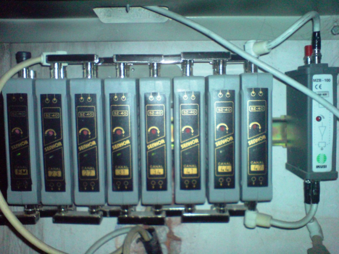

Hola quería explicaros un problema que tenemos en la comunidad de vecinos donde vivo, Somos 19 vecinos en la comunidad y nos encontramos que hay una parte de los vecinos en creo que es el mismo ramal de cable de antena que no ven las cadenas de TV3, K33, K300 y 3/24 que son las autonómicas de Barcelona.
Resulta que la antena el bloque es del año 2000 y ya tenia los módulos de antena preparados para la TDT pues no hemos hecho nada en la instalación.
Púes bien los módulos que tenemos en la antena os adjunto fotos son esos tiene los números 21,23,27,31,34,41, y 47 y luego hay otro modulo con un símbolo en forma de triangulo.
Mi pregunta es que puede suceder , yo vivo en el bajos y no veo los canales arriba mencionados y el vecino que esta en teoría encima mío tampoco. Embarassed
Puede que sea que falta señal ?, como puedo dar mas potencia a la señal , veo que los módulos llevan una rueda.
La televisión que tengo tiene TDT y de los canales encima mencionados de TV3, K33, K300 y 3/24 me dice que la señal es señal insuficiente y calidad mala, con el resto de canales (TELE 5, A3, ect)me dice señal excelente. Laughing
Espero nos podáis ayudar.

El número de cada módulo indica el canal UHF que amplifica. En el del triángulo pone 66-69, es decir, que amplifica del canal 66 al 69: Teledeporte, Cuatro, La Sexta, Telecinco, Antena 3, etc.
¿Cuál es el repetidor correspondiente a tu zona? O, ¿en qué población estás? Es para saber por qué canal emiten TV3, K33, K300.
En el caso de Barcelona es el canal 61. Ningún módulo hay para ese canal, así que es normal que no los veas.

a ver a lo que se refiere el compañero es que de los modulos que tienes no esta disponible el que tiene el numero 61 que corresponden a los canales que no ves solo tienes que adquirir uno y acoplarlo pero si no tienes conocimientos de antenas por lo que veo mejor que llames a un instalador autorizado y pos ponga los modulos que os faltan no se te ocurra tocar lo de + y - por que puedes saturar la señal y fastidiar los otros canales nacionales hazme caso

En todo caso en la foto no está el módulo del canal 61, que es el canal correspondiente a los canales digitales TV3, 33, 3/24 y K3/300.
La palabra canal tiene varios significados. Al decir canal 61, canal significa frecuencia (o banda de frecuencia). En analógico cada canal de frecuencia corresponde a un solo canal de televisión. En digital cada canal de frecuencia corresponde a varios canales de televisión.
Lo extraño es que haya vecinos que sí ven esos canales. Se me ocurren varias explicaciones:
- que los vean en analógico
- que estén abonados a alguna televisión por cable
- que reciban la señal de otros módulos distintos de los de la foto
Los módulos de la foto son (según los datos del repetidor de Collserola):
23 para K3/33 analógico.
27 para Tele 5 analógico
31 para La 2 analógico
34 para Antena 3 analógico
41 para TVE 1 analógico
44 para TV3 analógico.
47 para Cuatro analógico
66-69 para 19 canales digitales, entre los que se encuentran Intereconomía, Teledeporte, Cuatro, Telecinco, Antena 3, Gol TV; pero ni TVE 1, La 2... (canal 64), ni TV3, 33.. (canal 61)...

Te faltan los módulos:
33-> 8tv, Barça tv, EDC 3, 105tv
39 -> Canal Català, Mola TV, TV Sant Cugat, Kiss TV
43 -> 3/24, IBSat, Canal 9 y TVC HD
45 -> Canal Terrassa, Teletaxi TV (próximamente)
61 -> TV3. 33, 3/24, K3/300
64 -> La 1, La 2, Clan TV, 24h.

He leido demasiado tarde lo de NO TOCAR los + y -, esta mañana me he liado a tocar los mas y los menos de los modulos y he liado un buen POLLO!!, Crying or Very sad
He dejado lso vecinos unas cuantas horas sin TDT............. y no veais como se han puesto...... Embarassed
Al final me he subido una tele y TDT y he tenido que ir regulando todos los modulos para que se vienen todos los canales . lo curioso es que YA LOS VEO TODOS !!, si si yo no entiendo de eso de no tener el cana 61 pero os jur oque todos los vecionos ahora ya vemos el K33, K300, TV3,3/24 y 33 por digital no por analogico ya que el K300 no emite.
Tambien os aseguro que no hay mas modulos ni nada de nada ya que conozco las instalaciones del bloque y el cuadro de la antena.
En todo caso resulta curioso lo que si me he dado cuenta tocando que el el modulo 47 y 66-69 el que hace que se vea esos canales el K33, K300, TV3,3/24 y 33.
El 66 si le daba mucha potencia tal y como decis debia saturar la señal y se perdian todos los canales .
En fin que por suerte he conseguido arreglar dos problemas , el desaguisado de la señal de todos los vecinos y que yo ya veo los canales autonomicos ,, No se el proque pero se ven.
