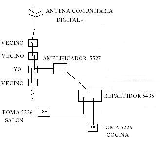

Hola, necesito ayuda de alguna persona que controle en tema de antenas.
Tengo una antena comunitaria y llega del vecino de arriba mediante un distribuidor.
Quisiera cablear todo de nuevo y la idea que tengo es esto
en la toma salon tengo el digital y tambien tengo imagenio y a traves del deco de imagenio que tiene salida rf modulada sacar la señal a la tele de la cocina.
Haber si alguien me puede echar una mano
 Nombre del archivo: ESQUEMA.jpg
 Tamaño: 11.83 KB
 Descargado: 1380 veces
DIGITALDENIA

Creo que funcionará si sabes compensar los niveles.

como podria compensar los niveles.
para el tema de imagenio con el modulador, habia pensado en en la entrada in meter el cable directo de la antena y en la salida ponerlo en el amplificador y seguir el esquema
¿seria correcto?

Si vas a meter la señal de antena por la entrada de rf de receptor cutre de Imagenio pues bajale la señal de salida de Rf de este mas o menos por el canal 12 VHF solo así te funcionará.

lo que me quieres decir es que el canal para sintonizar imagenio sea el 12 ¿no?, las tomas son las correctas de televes?
si quisiera hacerlo en cascada me lo aconsejarias del salon puentearlo al de la cocina
