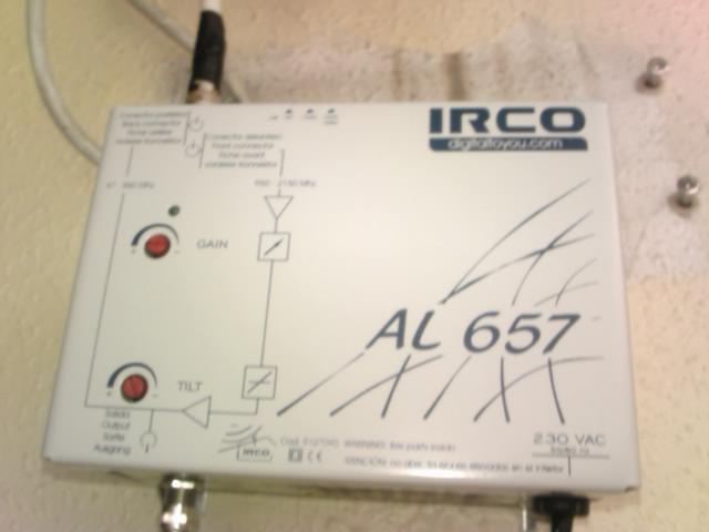

| Hola el otro día descubri que alguien habia instalado en la zona donde esta la antenade la comunidad un aparato que esta conectado al cable de la antena de comunidad entre el cable que viene de la antena y va conectado al amplificador de los modulos de la misma comunidad.
Soy el presidente , nadie me ha dicho nada de esta instalacion y antes de quitarlo desaraia saber que es ?. Antes en esa misma zona teniamos un aparato de VIA DIGITAL, pero este iba con un cable a parte y con la parabolica, esos cables ahora estan sueltos y ese nuevo aparato esta conectado al cable comunidad .
Espero me podais ayudar.
Dejo las imagenes del susodicho aparato |

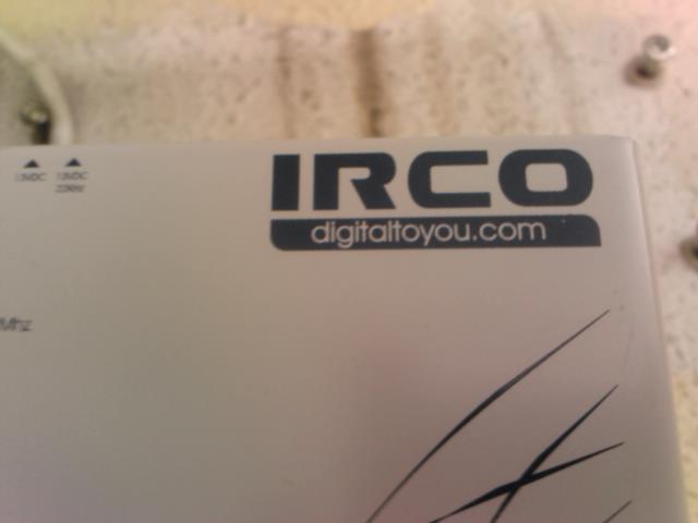

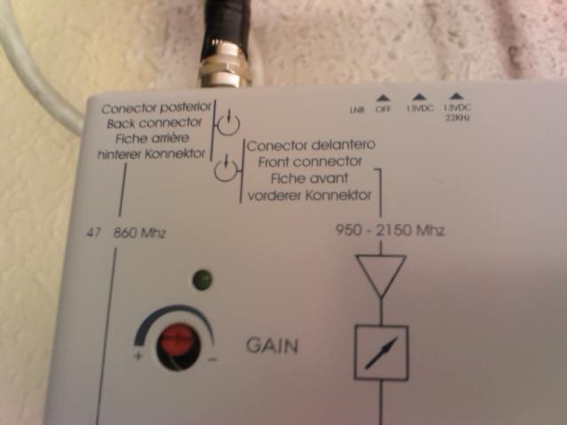

| Se trata de un amplificador de FI o lo que es lo mismo, un amplificador para la señal procedente de la antena parabólica que esta se mezcla a la vez con la señal TDT del edificio por lo que en un solo cable de bajada se dispone de señal TDT y Digital+ ( o canales en VH ( Hispasat) o VB (Astra) . Si usted es el presidente tendria que saber los cambios que se hacen en la cabecera de su edificio. Contacte con su administrador.

| Hola el aparato esta colocado desde hace días por no decir semanas, y en principio la tele se sigue viendo , nadie se ha quejado de ello , incluido yo que la sigo viendo, el problema es que nadie ha pedido permiso para colocar dicho cacharro, se que antes había uno de via digital , mucho mas grande y se puso comunitario con unos cables que bajaban la señan por un cable nuevo que se puso a tal efecto y luego el vecino que queria el via le sacaban una derivacion a su piso.
¿puede que sea la sustituacion de dicho aparato? y que ahora manden la señan por el mismo cable? o que sea el digital plus? o el gol TV?
¿en que puede afectar esto a los vecinos?, ¿que hago?.
gracias | |

| Solo tengo una explicación. Que algún abonado a Digital+ de tu comunidad no viera la señal y llamará al cat( centro atención telefónica digital+) donde les enviaron all servicio técnico de Digital+ para reparar la averia sustituyendo el antiguo amplificador por este otro sin coste para la comunidad.

| Hola tenias razón Digital + cambio el aparato a petición del vecino que esta abonado y no dijeron nada a la comunidad.
El lunes vino el de Digital Plus y entubo colocando bien el aparato, que no se mezcla con el cable de la comunidad si no que va por uno nuevo . Eso si vió los amplificadores y me dijo que no teniamos adaptada la antena al TDT, tenemos esto instalado ver enlace;
http://www.televisiondigital.electronicafacil.net/index.php?name=PNphpBB2&file=viewtopic&t=5728&highlight=\ www.televisiondigital.electronicafacil. ... highlight=
Como hemos de adaptar la antena, por cierto alguien sabe un buen instalador y que sea económico en la zona del Valles Occidental en Barcelona?? |
