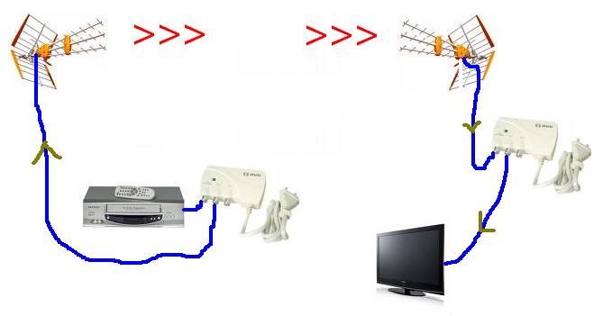

Se trata de montar una antena UHF normalita de exteriores en un cierto emplazamiento y utilizarla como transmisora (en vez de como receptora) para así reenviar a otra antena idéntica, situada a una cierta distancia, una cierta señal de TV.
¿Utilidad? Desde reenviarle a un vecino (que no tiene visibilidad con el repetidor) la señal de una cierta cadena, hasta reenviarme yo mismo en una punta a otra de la finca una señal de TV sin tener que montar cableado ni otras infraestructuras.
Desde el punto de vista técnico, nada impide utilizar una antena UHF normal de tejado como emisora. De hecho, una vez pude comprobar que la cosa funcionaba. Conecté la salida de modulador de un vídeo VCR a la entrada de un amplificador UHF casero de interior, y la salida de éste a la conexión de una antena UHF (ver esquema adjunto). La dejé en la terraza de casa y me fui recorriendo el jardín con el PC portátil, una sintonizadora USB y otra antena de UHF y comprobé que podía captar la imagen del vídeo sin demasiados problemas desde cualquier punto del jardín.
Ahora bien, la cobertura era ridícula y desde luego dependía mucho de la orientación y de si había visibilidad entre las dos antenas. Pero visto que el invento funcionaba, quería hacer algunas preguntas, por si algún entendido pudiera aportarme alguna idea:
1) ¿Hay alguna forma de hacer una aproximación del radio real de cobertura que tiene el invento? No sólo por determinar qué puedo conseguir, sino también por si puedo estar jorobándole la marrana a alguien.
Me figuro que para este cálculo son necesarios datos como la potencia del amplificador (en mw o dBm, pero eso es un dato que no suele constar en los amplificadores domésticos de interior o de mástil) y la ganancia de las antenas receptora y transmisora (este dato sí lo conozco). Pero por otro lado, ¿cómo interviene el dato del nivel de ganancia (en dB) del amplificador?
2) Independientemente de que sea más o menos fácil el cálculo anterior, considerando visibilidad directa limpia entre la antena emisora y la receptora, ¿sabe alguien estimar a ojo a qué distancia máxima se puede establecer el enlace (instalando otro amplificador en la antena receptora, si fuera necesario)? ¿Unas decenas de metros? ¿Unos cientos de metros? ¿Algún kilómetro? ¿Y en qué medida la directividad de la orientación en la antena receptora es decisiva para que se cuele esta emisión?
3) Si a la antena emisora sólo le llega la señal del vídeo (es decir, una única frecuencia en toda la banda), ¿el hecho de que sea una antena toda banda puede provocar interferencias en el resto de frecuencias de la banda? Me figuro que no, ¿verdad?
4) Y por último, si en vez de la señal de un vídeo VCR la antena emisora radia la señal que capte otra antena UHF (posiblemente filtrada para dejar pasar sólo una determinada frecuencia) de idéntica ganancia, ¿cambiarían en algo las cosas, a efectos de alcance, potencia, etc?
Agradecería cualquier comentario que se os ocurra.

Gracias por el enlace. Resulta que después de publicar el mío me encontré ese otro Smile Pero aun así, si alguien sabe darme algún detalle más, sobre todo en lo referente a las preguntas que planteo y al cálculo del alcance, se lo agradecería mucho.

En el enlace mio que expuse hace algunos años en este foro ( que ya se dicen pronto) encontraras la solución a tus preguntas básicas, si quieres preguntar el alcance real, asi como muchas cosas mas que supongo te rondan ahora mismo en la cabeza (TDT) lo siento, no te puedo ayudar, para ello tienes que experimentar. No te lo puedo dar todo en bandeja y no voy a dar mas explicaciones solo las expuestas en su dia ya que es un tema experimental y completamente Ilegal.
