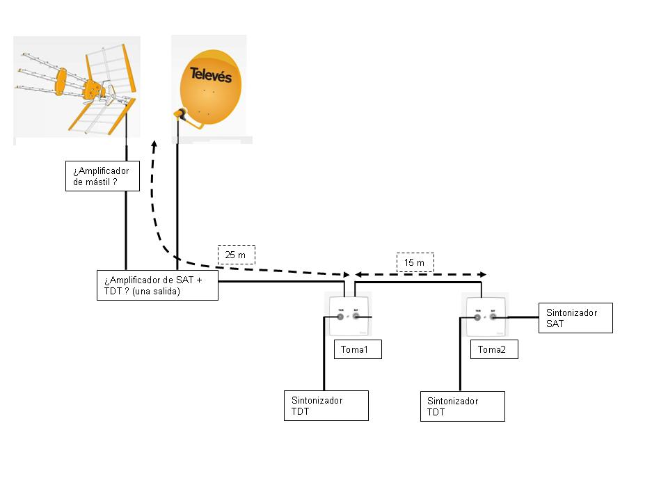

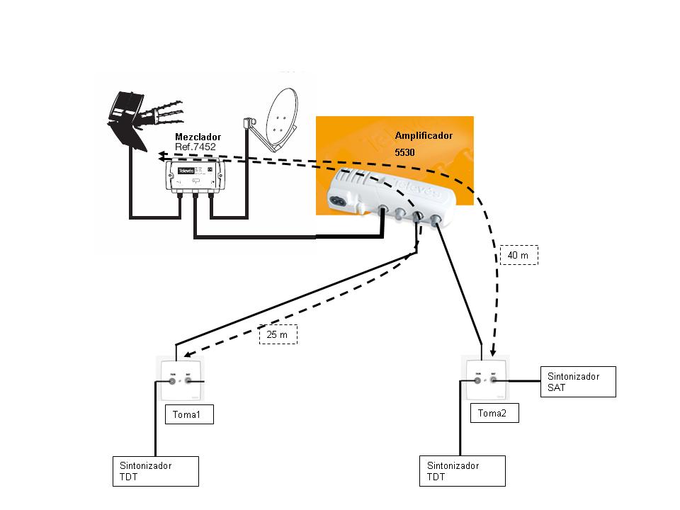

He preparado un par de esquemas de lo que necesito, lo que no sé es cual será mejor y si falta o sobra algo en cada uno.
¿Podrías aconsejarme un poco?
Gracias por todo.
Un saludo.

Muy bien. Los dos esquemas pueden funcionar, pero te recomiendo la imagen nº1 Tienes que poner un amplificador con entrada de Fi es decir, de satélite y UHF la salida de estas la tienes que conectar a un alimentador especial de 12V que alimentará al mismo amplificador, si va todo en la misca caja con unos 20cm de cable desde el alimentador hasta el amplificador vale sino en el promio mastil con los metros de cable que neceistes del alimentador hasta el amplificador, la misma salida del alimentador ( solo hay una) la vas a enviar a la toma de usuario que tendrá entrada y salida de linea, es decir paso de corriente y de 5 a 2500mhz y la secundaria es toma final. Solo te funcionará un receptor pudiendolo quitar y ponerlo en otra toma, dos receptores al mismo tiempo imposible con este esquema, para lo que nos pides es correcta mi explicación.
Un saludo

He rehecho el esquema que me recomiendas, añadiendo los componentes que me propones(esquema 2 renovado). He puesto unos de Televes y Tecatel que he encontrado. ¿Qué te parece el nuevo esquema? ¿Me recomiendas cambiar alguno de los componentes a otro modelo?

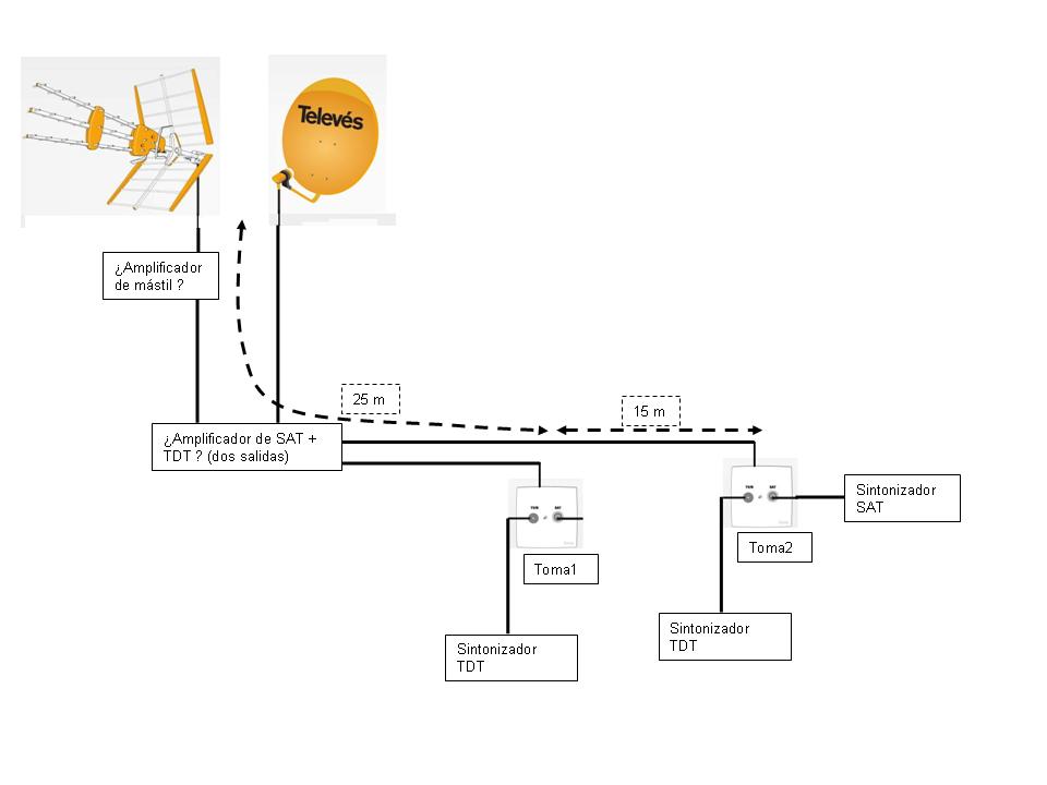

Mirando por internet se me ha ocurrido esta otra disposición (esquema 3 ). ¿Cómo lo ves? ¿Podría de todas formas, en esta configuración, poner un amplficador de mastil para la TDT y alimentarlo o se alimentaría con el amplificador 5530?
Muchas gracias por todo.

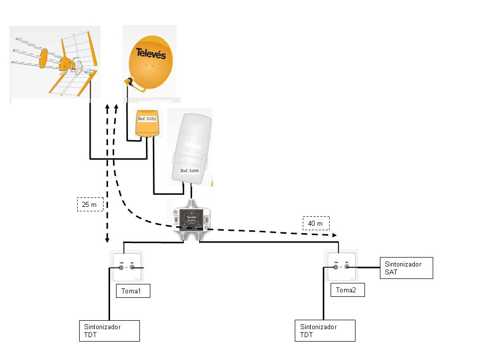

He realizado otro esquema pero con ampli de mástil y estación de amplificación para UHF y SAT.
¿Qué os parece?
Gracias de nuevo.

Hola que tal. A ver, esque me estoy perdiendo con tanto esquema, el último que pusiste no le pega ni en cola a los demas y su funcionamiento es totalmente distinto pues solo vas a ver los canales en una poralidad, además es un amplificador de satélite en FI no amplifica UHF. Los metros de cable que pones en uno de los esquemas son totalmente diferentes de los primeros y esto es super importante. Dime que canales quieres ver exactamente del satélite y el satélite exacto, dime que esquema es el que quieres instalar de todos ellos y te digo mi opinión y cerramos el post. Hay muchas maneras de instalarlo pero no puedo darte una explicación de ellas en cada foto. Si alguna alma caricativa lo quiere hacer fenomenal en mi solo encontraras una solución a tu instalación. Como bien dices quieres TDT y Satélite en las dos tomas y el receptor lo cambias de uno a otro.
Un saludo y a ver si te sale todo bien.
