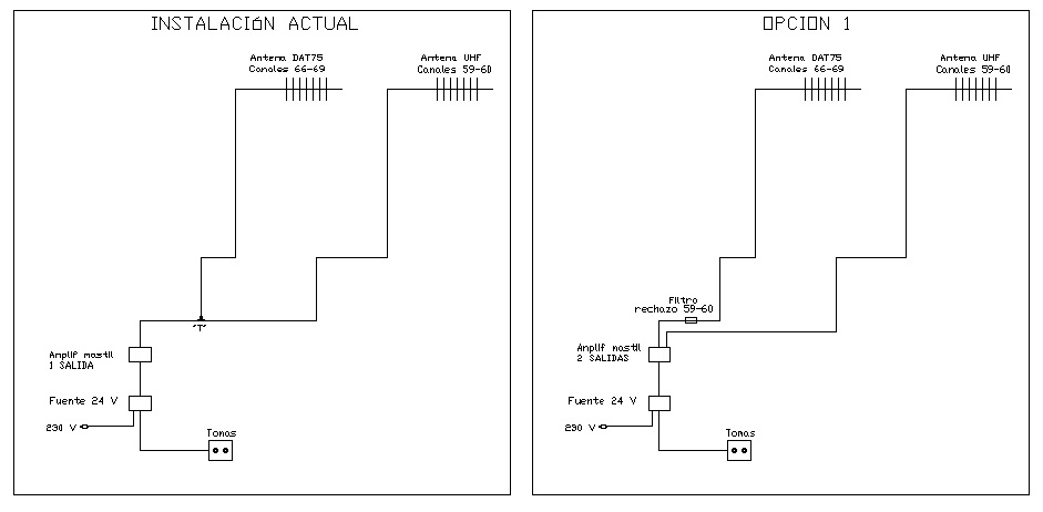

| | hola, tengo dos antenas, en una de ellas veo todos los canales de las privadas (del 63 al 69) y en otra veo las oficiales (la 1 y la 2), el caso es que cuando intento mezclar las señales (con una "T") no veo la 1 y la 2. Una de las antenas es una DAT 75, con un amplificador de mastil (SATELITE ROVER), la otra antena es "nisu". Me ha presupuestado un antenista lo siguiente: Previo mastil R63+Filtro Rechazo mastil+caja para filtro+antena:404+IVA (me parece una pasada). Me podriais decir que componentes debo comprar (la segunda antena ya la tengo como he dicho), el previo mastil R63 no sé de que marca es y el filtro tampoco se como tiene que ser. Podriais mandar un esquemita para ver como tengo que conectarlo? Yo lo que habia hecho es conectar la señal de las dos antenas con una T, y de ahi mandarlo al amplificador de mastil, pero no va, tampoco me funciona con un mezclador, valdria con poner un filtro de rechazo en una de las antenas o tienen que ser dos?[/img] |

| | Pero para que quieres dos antenas?? con una sola funciona, a no ser que las tengas orientadas en distintos sitios, por lo que la cosa se complica. | |

| | evidentemente tengo dos antenas porque no veo todos los canales con una. En la zona hay un repetidor de ABERTIS que solo transmite las privadas, hacia ese repetidor tengo orientada la antena DAT 75 y las nacionales (la 1 ,2) las cojo con la otra antena orientada con un poco mas de 90 grados de desfase respecto de la otra antena. Yo lo que quiero saber es que tengo que poner para mezclar correctamente las dos señales de las antenas. El amplificador de mastil que tengo (SATELITE ROVER), tiene solo dos conexiones, la que viene de la antena, y la que va hacia la fuente de alimentacion, por eso puse una "T" juntando los cables de las dos antenas, y de ahi a la entrada del amplificador de mastil, pero no funciona, no se si habra que poner un mezclador, filtros, en fin, que lo que no quiero es comprar cosas que no van a funcionar | |

| yo tengo puestas dos antenas orientadas a diferentes sitios
tengo las dos antenas conectadas a un amplificador de mastil televes de dos entradas sin utilizar ninguna T , la ventaja es que las dos entradas tienen atenuador y se puede regular las dos antenas de amplificacion a si no tienes que tener ni un problema | |

| | Aun no hay una "aparatito" ( a no ser los filtros tranpa) para este problema en TDT, lo que si que funciona y te aseguro que al 100% es poner una centralita pequeña digital para tratar cada canal por separado con diferentes antenas, siempre y cuando el retardo entre ambos repetidores no supere los 0,250milisegundos. | |
