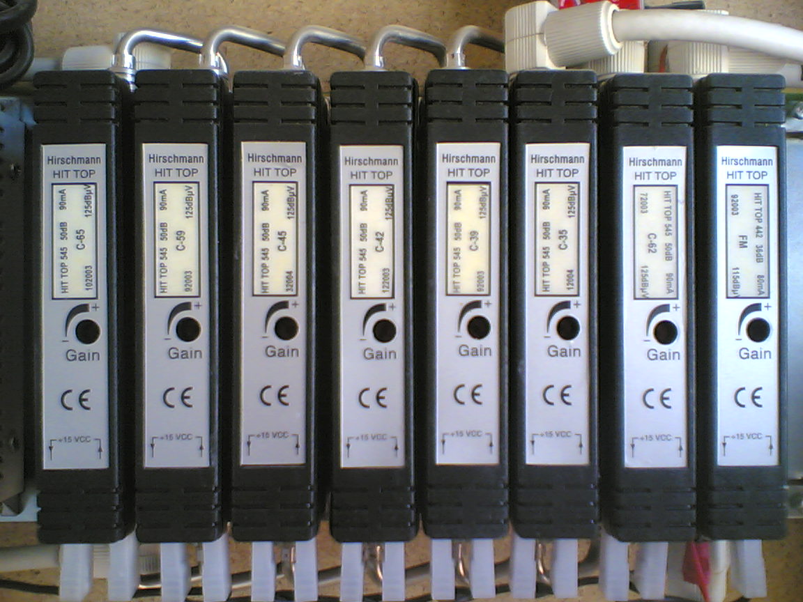

Vivo en un piso de 21 vecinos como es lógico teníamos antes la antena colectiva con una serie de módulos para cada canal de la marca HIRSCHMANN Y PARA LOS CANALES 35, 39, 42, 45, 59, 62,65, y otro para FM.

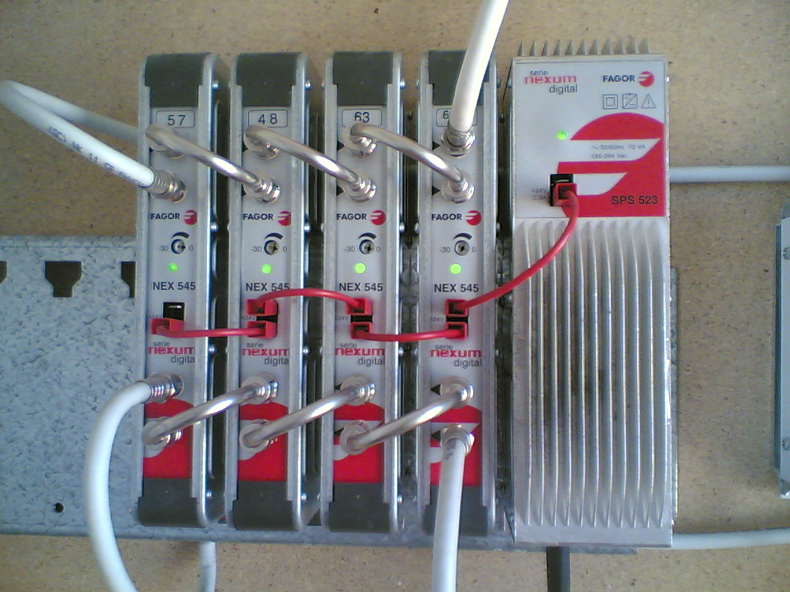

Ahora para los digitales tenemos cuatro módulos múltiples marca FAGOR modelo NEX 545 para los canales 48, 57, 63, y uno múltiple del 66-69.bueno pues yo tengo entendido que cada uno en digital recibe varios canales de TV y otros cuantos de radios.
los modulos antiguos de television analogico
LOS CUATRO MODULOS DIGITALES . el ultimo de la derecha es del 66al 69.

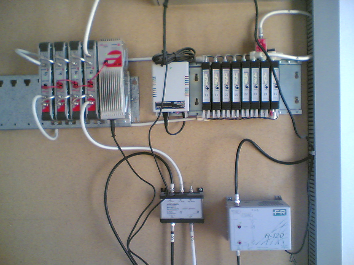

ESTE ES EL CUADRO GENERAL DE LA ANTENA COLECTIVO

Por lo que se ve en las fotos, los módulos para los canales analógicos siguen funcionando y están conectados, así que los canales UHF amplificados son:
35,39,42,45,48,57,59,62,63,65,66,67,68 y 69
en verde los canales amplificados por los módulos antiguos
en azul los canales amplificados por los módulos nuevos
Tú sintonizas:
39,42,48,57,58,59,62,63,66,67,68 y 69
Mi explicación para el 58 es que lo sintonizas porque es adyacente al 57 y 59, y alguno de los dos lo está amplificando, probablemente el antiguo de 59, porque los antiguos son menos selectivos.
Y el 49 no lo sintonizas porque el módulo nuevo 48 es selectivo y no actúa o actúa poco sobre los canales adyacentes.
