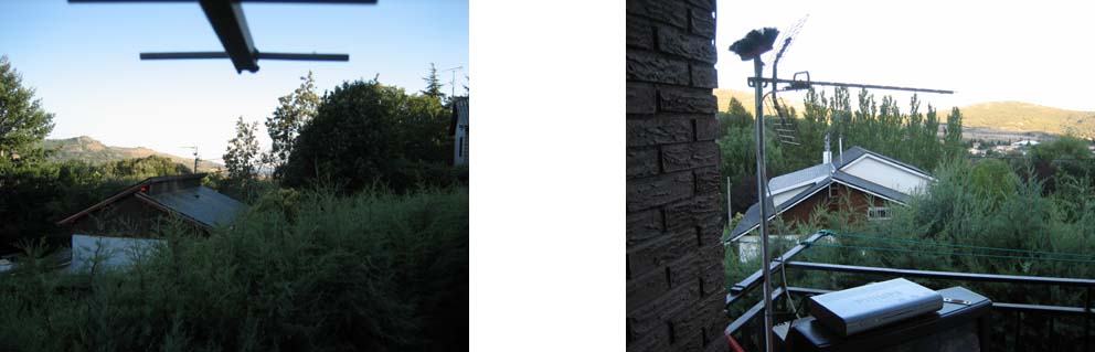

He realizado nuevas pruebas desde Cercedilla con los siguientes componentes:
+ Receptor Phillips DTR300
+ Antena de baja ganancia (8 elementos, 12db aprox.)
+ Cable de conexión entre la antena y el receptor de solo 1 mto.
Los resultados han sido bastante satisfactorios, recibiendo todos los MUX del repetidor de Toledo. La intensidad de la señal era de un discreto 50% en todos los casos, y la calidad es la siguiente:
+ MUX36: Debil (el de menor calidad, con pixelaciones esporádicas. Probable interferencia con la emisión de TeleMadrid desde Navacerrada, que usa el mismo canal)
+ MUX60: Excelente (el de mayor calidad)
+ MUX66: Aceptable / Excelente
+ MUX67: Excelente
+ MUX68: Debil
+ MUX69: Aceptable
Reconozco que el hecho de utilizar una bajada de cable de tan poca longitud ayuda a evitar las pérdidas, pero la antena utilizada es de lo mas básico. A falta de hacer otras pruebas estoy seguro que utilizando p.e. una Televes DAT45 con MRD alimentado permitiria el uso de mayores longitudes del cable de bajada manteniendo la recepción de la señal. Esa será mi siguiente prueba.
Por último, requisito fundamental: La ubicación. La orientación desde Cercedilla al repetidor de Toledo es SW (casi S), con lo que una excelente referencia visual es el Pantano de Valmayor. Eso significa que probablemente no se capten las señales TDT de Toledo desde zonas que no tengan visibilidad de dicho horizonte (p.e., San Antonio o La Cabezuela), pero si la zona occidental del pueblo sin obstáculos en esa orientación).

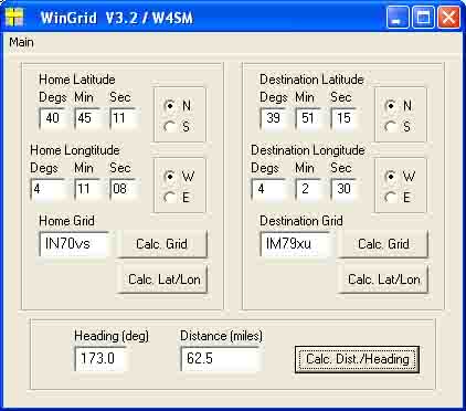

Mas datos para "puntillosos". Adjunto ruta de orientación desde Cercedilla al Cerro de los Palos (TO), ubicación del repetidor TDT.
