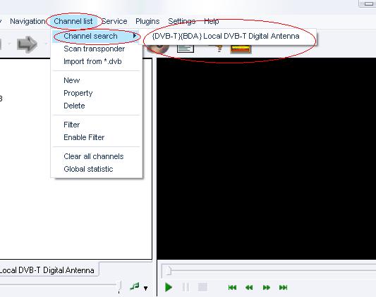

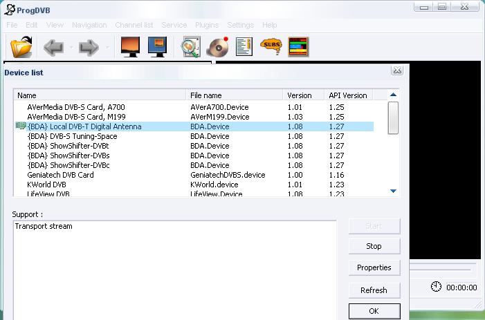

SCAN TRANSPONDER es para satelite no? y tu quieres buscar canales para una tarjeta DVB (TDT).
Tiene que ir a CHANNEL LIST, luego vas a CHANNEL SEARCH y le das a LOCA DVB-T DIGITAL ANTENA (o lo que te ponga a ti), y el programa te lo busca, pero debes tener una antena exterior o una antena interior con al menos una ganancia de 20db.
yo al menos lo he echo así y me ha funcionado. Igual valen de la dos formas..
Por cierto se puede poner en español, yo lo tengo.
a ti no te sale esto malo,, algo te falla
