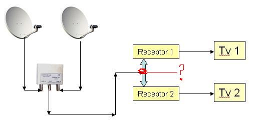

Al igual que Dragonjon, quiero conectar dos receptores SAT en mi vivienda. La instalación que quiero ejecutar es mediante dos antenas parabolicas, una orientada a HISPASAT (la cual ya dispongo por comunidad), y la otra de nueva instalacion hacia ASTRA, ambas unidas por un DiSEqC de 2 IN y 1 OUT, cableado hacia mi vivienda donde quiero colocar dos receptores SAT independientes ya que son para distintas habitaciones. ¿Necesito algún tipo de amplificador de señal? ¿El distribuidor que tengo que colocar para dividir la señal en dos, cómo ha de ser?
Aqui dejo un esquema
 Nombre del archivo: sat.JPG
 Tamaño: 12.52 KB
 Descargado: 5422 veces
