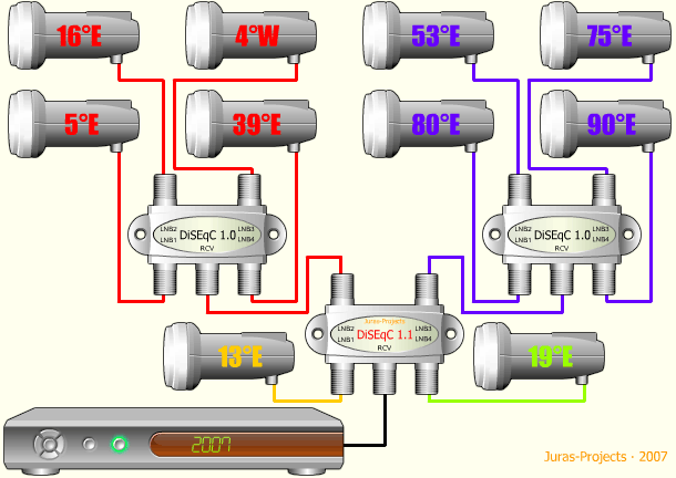

Lo que plantea pepitousb es interesante: conectar los DiSEqC en cascada.
Yo creo que no se puede, pero a ver si alguien sabe algo. Las especificaciones de Eutelsat del protocolo DiSEqC son demasiado técnicas para mí, y no encuentro información clara en internet al respecto. Por ejemplo, no entiendo cómo puede funcionar el esquema siguiente:
(Fuente de la imagen: http://www.embedds.com/connect-up-to-16-satellites-to-one-receiver-with-avr-diseqc-switch/)

¡Sí se puede!
El receptor debe implementar el protocolo DiSEqC 1.1 (lo hacen los receptores con DiSEqC 1.1, 1.2, 2.1 o 2.2).
El DiSEqC intermedio debe ser DiSEqC 1.1 (o 2.1).
En el menú del receptor se configuran los DiSEqC:
· uncommitted se refiere al intermedio
· committed se refiere a uno del extremo
(Committed y uncommitted son las palabras que aparecen en el menú en español de un TBoston 4500.)
Otra solución para el caso que plantea pepitousb, es decir, dos parábolas, una con un lnb monoblock para Astra y Hot Bird, y otra con un LNB simple para un tercer satélite, es usar un LNB monoblock sin DiSEqC incorporado. Así el receptor sólo debe implementar DiSEqC 1.0, y en un conmutador DiSEqC para 4 satélites, se conectan las dos salidas del monoblock y la del LNB simple.
