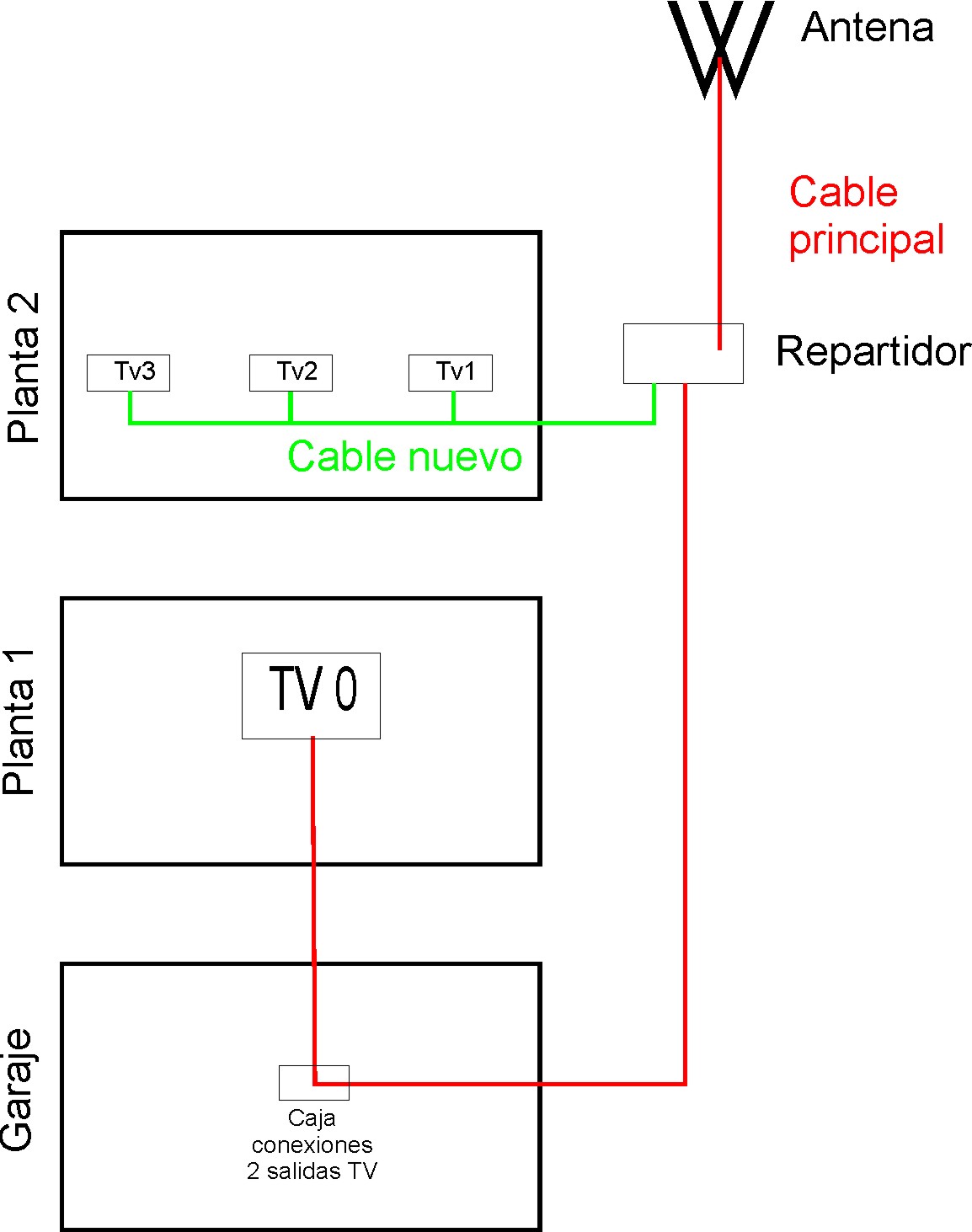

Adjunto esquema basico de la instalación.
En cuanto a tu consulta, he probado la conexión directa del cable nuevo directo al tdt de la tv1 y no funciona. También lo he probado conectando a una caja y luego a la tv1 y tampoco. (las tv 2 y 3 tampoco funcionan cuando conecto a la caja). En analogico tampoco funcionan bien. Sin amplificador, és como si no tuvieran antena y poniendo el amplificador, mejora algo (se distinguen las imagenes, pero fatal).
Logicamente, poniendo un ampli entre el cable y la tdt, tampoco.
Tal como comenté, el cable original entra directo a la toma del garaje, a una caja de conexiones aparentemente normal, con 2 salidas de tv, sin que yo recuerde ningún aparato o filtro más enmedio.

bueno en teoria como lo tienes echo deberia funcionar correctamente pero imagino que tendras amplificador de mastil y una fuente de alimentacion antes de la bajada del cable principal por que veo que no lo tienes reflejado en el esquema si te faltasen estos dos elementos residiria ahi el problema pero desde luego es mas extraño de y complejo de lo que parece si la bajada a la planta uno funciona correctamente deberia tal como lo tienes echo funcionarte si exceso de señal que podria serlo tienes que fijarte si el amplificador que tienes puesto es regulable y debes probar a regularlo si en este caso sigue dandote problemas te pondre un esquema de como puedes conectarlo comentame si tienes amplificador de mastil y una fuente de alimentacion para el amplificador de mastil si no lo tienes imagino que tendras un amplificador interior a ver si con alguna pista mas puedo saber cual es el problema y perdona que te haga tanta pregunta pero es importante para poder tener una idea de donde esta el problema para darte una posible solucion

No sé si la antena tiene amplificador de mastil: Supongo que sí, ya que esta antena la compartimos con la casa de al lado. Todas las casas de mi barrio tienen las antenas así. A la mia no tengo acceso (está en el tejado y no hay escalera para subir) y no puedo verlo, pero en las 2 que se ven en las casas de enfrente, se vé el amplificador de mastil.
Realmente es muy extraño. He probado conectar todas las teles en serie otra vez (desde la de la planta 1 he dado señal a todas con un amplificador de 1 sola salida) y la television normal se vé perfecta. (en la TDT sigo teniendo problemas de falta de canales arriba).

Del esquema que has puesto donde no ves la tv? y donde si la ves?.
