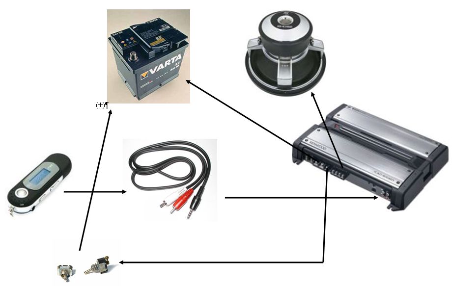

Precisamente asi tengo el sonido en mi auto, la cosa es sencilla.
Lo que hice fue instalar mi amplificador de sonido en el maletero del auto
Con 2 cables blindados hice dos cables de RCA, donde por un lado tienen un macho y por otro una hembra, de tal manera que el macho conecte con la entrada de sonido del amplificador (entrada de baja potencia), y la hembra quede cerca del tablero del auto (yo la coloque debajo, algo oculto).
Te compras un adaptador con plug de 0.5mm (o de 0.3mm) a RCA, este cable es el que conectaras a la salida de audio del MP3, y conectaras con los RCA hembras que dejaste directos al amplificador.
Conectas las salidas del amplificador a las bocinas (recuerda que la pontencia del amplificador debe ser compatible con las bocinas y viceversa).
Poner una extension del automatico del amplificador (con un cable normal) y colocas un apagador en el tablero, lo conectas a este apagador y este a su vez a un cable que tenga voltaje (+), puede ser el que quedo desocupado del autoestereo. Este apagador servira para encender y apagar el amplificador manualmente, yo le adapte un LED (con un resistor para soportar los 12v) para que me indique si el sistema esta alimentado.
LISTO!, conecta tu reproductor al cable adaptador, empieza a reproducir y debes obtener un Super Sonido!
