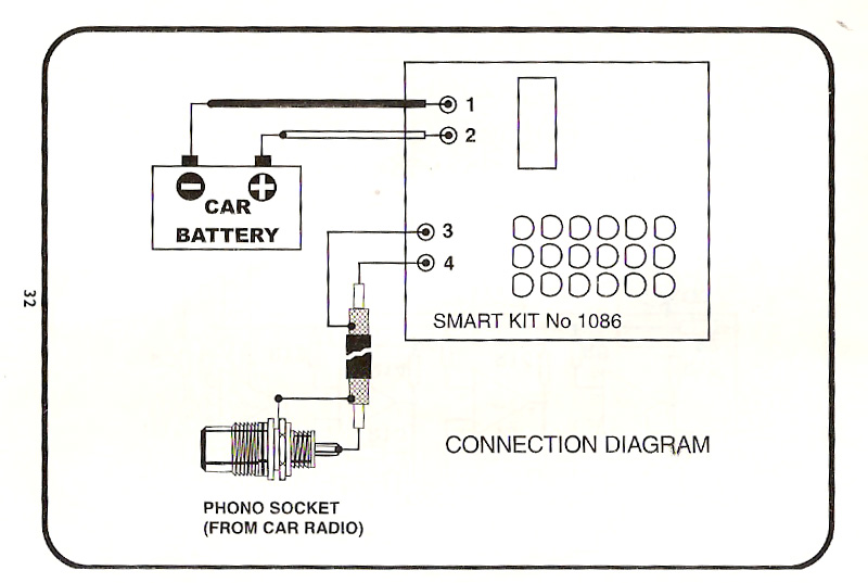

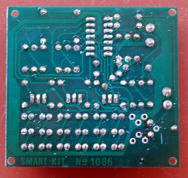

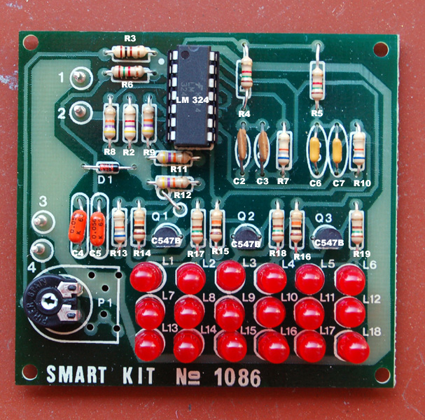

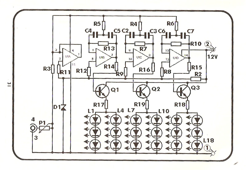

Estimados foreros:
¡Estoy desesperado!, la semana pasada compre un kit de
luces Sicodelicas para montar en una maqueta que estoy haciendo, el kit es muy sencillo de montar pero al ponerlo en funcionamiento los LEDS no se encienden, y lo que mas me sorprende es que en la entrada de señal (antes de enchufarlo al RCA del Radiocasette)me da 4,5v cuando en realidad deberia de dar 0 v ya que esa es la entrada de señales de audio procedentes del radiocasette. Question Question Question
El caso es que he vuelto a comprar otro identico y me ocurre exactamente lo mismo, por lo que deduzco que puede tratarse de un fallo del diseño del circuito o que algun componente esta equivocado.
Os pongo fotos a ver si me podeis ayudar a solucionarlo.
¡Muchas gracias de antemano!.

Reemplaza el diodo Zener de 5.1V por 6.2V.
Un diodo LED rojo prende con 1.8V, 3 diodos LEDs en serie requiere como mínimo 5.4V.

Quiero pedirte disculpas, me equivoqué con respecto al voltaje del LED rojo, el voltaje que puse es del LED rojo ultra brillante, no del LED normal (1.5V).
Probé tu circuito en un programa simulador de circuitos electrónicos, funcionó con una señal de entrada de 9v.
Supongo que tu circuito necesita bastante señal.
Mide el voltaje en cada terminal o pata de LM324, y publícalo para ver sí está bien polarizado.
Si puedes pon 5v (el +) en la resistencia de 150 ohm que está conectada a los LEDs y tierra, los LEDs deben prender, con esto verificas que los LED estén soldados de manera correcta.

He comprobado que todos los LEDs funcionan.
Cambie el chip, por si acaso, tambien probe con otros transistores, y con otro diodo Zener. Pero sigue igual.
Como dato curioso: Si toco en determinados sitios por la parte de las soldaduras, los leds se encienden, aunque no parpadean, lo que me hace suponer que sea una cuestion de resistencias.
He medido en las patillas del chip y no me da polaridad invertida.
¿Que sera Rolling Eyes Rolling Eyes Rolling Eyes ?

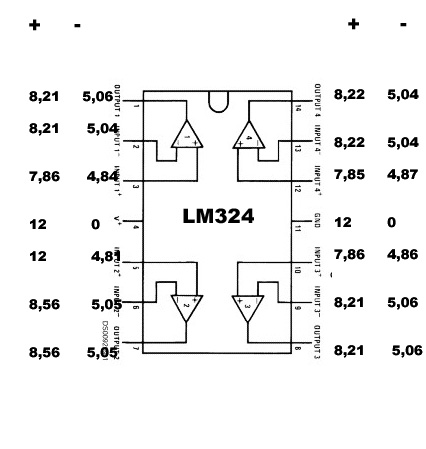

Puedes publicar el voltaje de las patas del 324, para tener una idea de lo que está pasando, de los transistores también sería importante.
Como no se de que manera se mide, he hecho una medicion desde negativo y otra desde positivo. Otra cosa es que mi voltimetro no es muy exacto que se diga jajaja.
¿De que manera se miden los transistores?
 Nombre del archivo: IC-LM324.jpg
 Tamaño: 48,81 KB
 Descargado: 1651 veces

Hola, mira, creo que te han vendido cualquier cosa, porque el pin 4 del integrado debería estar conectado a la fuente (12V), y tal como está el diagrama queda conectado a masa ! Hay que pedir el dinero de vuelta !

Pon el terminal negativo del voltímetro en la pata 11 y vas midiendo con el terminal positivo todas las patas restantes (siempre el terminal negativo en la pata 11)
