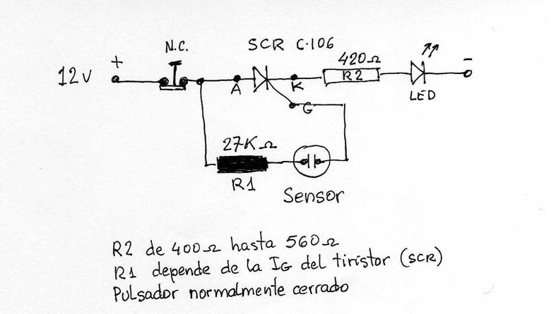

Hola, te mando lo más sencillo y barato que se me ha ocurrido con componentes super corrientes.
He puesto el tiristor C106 por ser más que corriente y necesita una corriente de puerta Ig muy pequeña para el disparo (200 microamperios) y admite una corriente Anodo-Cátodo de 4A que te permite poner en vez de el LED, una lámpara de 12V o cualquier carga que no supere ese valor (quitando R2 y poniendo un disipador en el SCR)si te interesa.
El sensor lo puedes hacer tu o bien mira esto http://www.superrobotica.com/S320150.htm
Si el C106 te resulta demasiado sensible, puedes elegir otro que tenga una corriente de puerta mayor (de 1mA ó más), hay modelos por docenas. En ese caso hay que calcular de nuevo R1 que será de un valor menor.
El funcionamiento es sencillo; cuando el sensor sufre una vibración o golpe, se cierra un contacto interno. Eso hace que circule corriente por la puerta del SCR (a través de R1) suficiente para provocar el disparo y que conduzca la corriente principal entre Anodo y Cátodo alimentando a la carga. El circuito ya cebado no se abrirá (se queda autoalimentado) hasta que la corriente A-K se haga cero y eso solo ocurrirá cuando se pulse en contacto normalmente cerrado N.C.
El SCR pertenece a la familia de los Tiristores por lo que habitualmente se le llama tiristor pero realmente es un Rectificador Controlado de Silicio.
Prueba su funcionamiento sin sensor juntando y separando los cables que van a él conectados.
Espero que te sirva.
Un saludo
