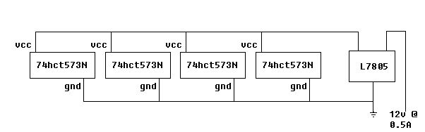

| Hola a tod@s! Soy muy novato y algo torpe , estoy intentando hacer un circuito y tengo un problemilla y es que el l7805 se calienta muchísimo, ya he pensado en ponerle un disipador pero casi seguro que algo mas falla y temo que haya riesgo de que queme los 4 latch o incluso el ordenador por que el circuito va conetado al puerto ltp con el resto de las entradas del 74hct573, me gustaría saber vuestra sabia opinión de cómo puedo bajar la temperatura del l7805. Aquí abajo dejo el esquema de la parte que me da problemas.
Muchas gracias por tu atención.
-----Editado----
También he probado con el l78l05, no suministra suficiente potencia. |

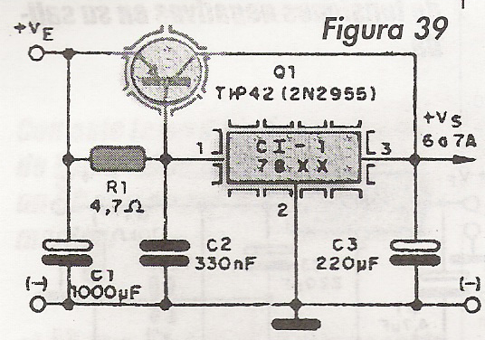

| Comprueba con un multímetro que la corriente consumida por tu circuito no sobrepase 1Amper ya que esta es la corriente máxima que puede manejar un 7805.
La tensión de entrada debe estar filtrada por lo menos con capacitor de 1000uF en la entrada y uno de 220uF en la salida para filtrar cualquier ruido, frecuencia, etc. que provoque un esfuerzo del 7805.
Si la corriente consumida es mayor a 1 Amper, puedes hacer este booster de corriente: |

| Tienes que tener un fallo en el cicuito o algun cortocicuito lebe. El 7805 soporta vien hasta 1A y en ese momento calienta bastante pero el 74hct573 consume unos 6mA es imposible que se caliente a no ser que tengas un fallo enel circuito o tenga que rectificar mucha corriente a la entrada, pero con 12V DC no deberia calentar tanto.
El circuito de sniper no enta mal pero para lo que quieres hacer es una burrada dado que si hay algun fallo con los amperios queda eso puedes armar una muy gorda. |

| vigila el patillage del 7805 que la patilla 1INPUT, 2 GND, 3 OUTPOUT. Vigila también que no haya ningun corto y la s conexiones también vigilalas. Saludos. |

| Medi corriente en la pata 3 y comprova que no se pase de 600mA ya que a esa temperatura ya se calienta bastante, ademas deves tener una falla en el crcuito. si podes mandar el esquema nos arias un gran favor, poruqe te podriamos decir bien que o cual es la falla, otra solución es hacer los calculos de corriente en todo el circuito, suerte |

| Hola!
He revisado el circuito. Tenia dos cosas mal un integrado no funcionaba y luego probe a conectar el 7805 solamente a los 12v sin nada y se puso a arder. He cambiado las dos cosas y le he puesto dos condensadores para filtrar y ahora funciona de maravilla.
Muchas gracias a todos por vuestra ayuda!!!
