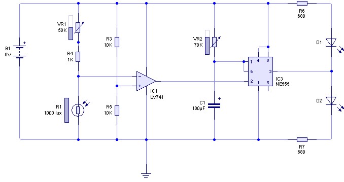

| Prueba este diseño, yo solo lo he simulado pero tu deberias hacerlo funcionar en la realidad.
El Amplificador Operacional es un LM741 comun y el segundo integrado un NE555, R1 es un LDR comun, VR1 es un preset que controla la sensibilidad del LDR, C1 y VR2 controlan el tiempo de accionamiento del actuador y finalmente D1 es un diodo LED Verde y D2 un LED Rojo. Estos leds pueden ser reemplazados por un transistor con un buzzer o algun otro actuador.
Cuando el 741 compara R3 y R5 con VR1 y LDR y detecta un cambio, acciona el 555 haciendo encender por unos segundos el LED Rojo, luego de esos segundos vuelve a reposo apagando el Rojo y encendiendo el Verde. Simple no?  |

| Eres muy amable "mediavoz" pero sigo sin enterarme de la mitad, donde estan las celulas que detectan el paso de las personas,
La alimentación tiene que ser por Bateria de 6V? disculpa mi ignorancia , Supongo que la Alarma acustica debo sustituirla por el LED Rojo, y tendra que ser de 6 Voltios te vuelvo a pedir disculpas y lamento no saber mas para poder hablar el mismo idioma,
un saludo y repito muchas gracias |

| holas. carlos permite responderte que no debes disculparte de tu ignorancia JAMAS!. el pack detector (el que te propuso Sniper es la celula ó fotolcelda LDR, como quieras llalarle en ella si interrumpes el paso de luz hacia ella (poniendo un dedo o dandole sombra) la alrma LED rojo.
en lo que yo te escrivi el pack detector lo forman el LED y el LDR estos los ponen dentro de un trozo de tubo plastico de 1/2" por ejemplo ambos para eviar interferencias luminicas, cada uno con su trozo de pvc aparte ojo y el que pase entre estos dos elementos es detectado.

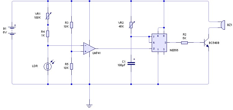

| Esta es una modificación del circuito donde he simplificado un poquito la nomenclatura, se distingue claramente el LDR que recibe la luz de alguna fuente cualquiera (Lapara, LED, Laser, etc.) y al hacer sombra sobre este se activa el circuito.
A la salida del 555 le he colocado un transistor (BC548) para alimentar un Buzzer piezzoeléctrico y así dar una señal sonora. |
