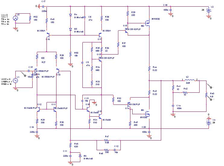

El tema es el siguiente. En mi facultad me han mandado construir un circuito electronico amplificador de sonido de clase B. Lo he simulado en P-Spice y el circuito funciona correctamente. Pero a la hora de montarlo no funciona adecuadamente. El problema que me surge es que cuando le doy unos pocos voltios a la entrada de la etapa la corriente rapidamente se aumenta muchisimo. He revisado mil veces el circuito y creo que esta todo correcto. La unica duda que me cabe es que haya montado algun transistor al reves, es decir la el colector donde va el emisor.
El hecho de que la corriente se me aumente rapidamente podria ser sintoma de que un transistor soldado al reves??? por que??? Teniendo los valores de tension del circuito como podria saber teoricamente si tengo algun transistor al reves???
foto del circuito y valores de tension tomados cuando probe la fase a +5 y -5 v

Lo que puede que tengas algun transistor siempre en ON o con algun corto. Revisa las conexiones y las posibles derivas a masa.

Holas.rafpal. cual transistor se te satura???
