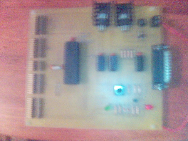

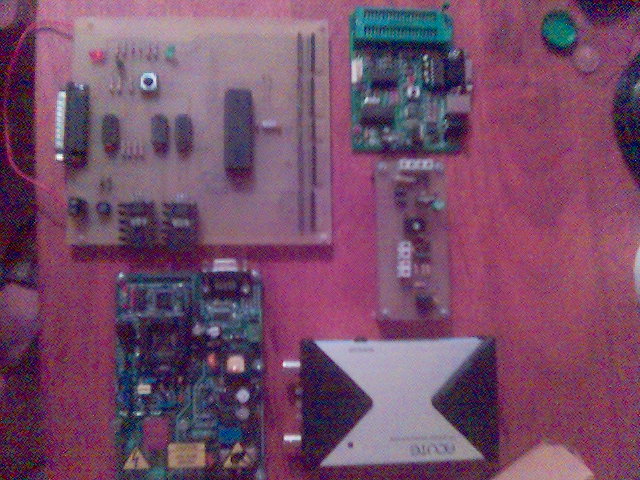

| Hola Vicho, mira la foto. Se vé muy mal, pero es que la he hecho con el movil.
En la foto, abajo a la izquierda es el kit de desarrollo del ST7538, un modem por red eléctrica, tengo la pareja por si alguien le interesa. Encima de el, con la baquelita verde clarito (amarillento), el entrenador-programador de PIC16F84 y PIC16F877. Tengo instalado el PIC16F877 porque es una caña ese micro, como puedes ver, tiene una parte de programación por puerto paralelo, un switch para reset y acceso a todas las patitas de los puertos del PIC (esto es lo importante). Así pues, se puede hacer con una protoboard y unos cablecillos, cualquier circuito que vaya a interactuar con el PIC. Para poner el PIC16F84 hay que hacer un adaptador de DIP16 a DIP40.
En la columna derecha y empezando por abajo, tienes mi osciloscopio USB. Es una maravilla, es chino, de la marca ACUTE. Me costó 600 euros, pero lo recomiendo. Encima de el osciloscopio está una placa que tiene un detector de paso por cero con optoacopladores y el VB409 un chip (parece el LM317) pero con un par de condesadores y 2 resistencias, pasa de 220Vac a +14VDC+5VDC (sin aislamiento). Arriba a la derecha, es un programador de PICs en general. Lo compré hecho y me salió muy económico 40 euros, con conector ZIF incluido.
Adjunto tambien la foto del entrenador de PICs para que puedas verlo mejor.

| Holas.Mediavoz..Agradezco tu esfuerzo en postear la foto..pero me imagine algo mas como un software emulador y no como unmontaje fisico...
Seguire buscando haber si existe el dichoso software.......ademas ahora estoy tb tars un software para un PLD que me enocntre....jejejeje.quien dijo que los chatarreros no tenemos varios juguetes...jajajaja
