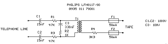

TRecientemente encontre el ciuito que les paso uqe segun dice en la pag lo utiliza para la tarjeta de sonido y para el equipo de musica,
la dir de la pag es la sig
http://www.tkk.fi/Misc/Electronics/circ ... rface.html
Pd:El circuito no lo probe, el T es 600ohm:600ohm.
Tambine enontre otro circuito que solo utiliza el transformador pero es 8ohm:1Kohm.
arielbmx88
Asunto:  MensajePublicado: 30 Oct, 2006 - 09:27
Registrado: 09 Oct, 2006
Mensajes: 29
Los c1 y c2, a mi entener estan mal calculo que deberian de ser de 100V(ya qeu la maxima tension de la linea es de 80vpp, cuadno suena el timbre), y los fusibles no serian muy imortante para hacer una pruba

black_flowers
Asunto:  MensajePublicado: 25 Dic, 2006 - 01:15
Registrado: 17 Ago, 2006
Pues he estado viendo por la red y el único circuito que se puede asegurar que funciona es este (el que adjunto). Pero a mi todavía me queda una duda.
¿Como son las polaridades en este circuito? Y ¿a qué cables de la línea va conectado en concreto?
un saludo.
user1
Asunto:  MensajePublicado: 30 Dic, 2006 - 09:22
Registrado: 30 Dic, 2006
Hola que tal yo, hice el ultimo cricuito que colcaron, pues si funciona .. se coloca en paralelo con la linea telefonica y nadie se da cuanta de nada.. no interfiere y no se noda. ademas de ser super sencillo y economico ...lo unico de malo esque se escucha demasiado bajo para lo cual necesita un amplificador .. y por ahi haber si alguien public un amplificardor ..el mas simple.. pequeño y economico que encuentren ....gracias
Welsys
Asunto:  MensajePublicado: 30 Dic, 2006 - 06:53
Registrado: 18 Nov, 2006
Mensajes: 20
He visto que al telefono llegan 4 cables(rojo azul blanco y verde), a que cables habria que conectar ese ultimo circuito??
gracias
