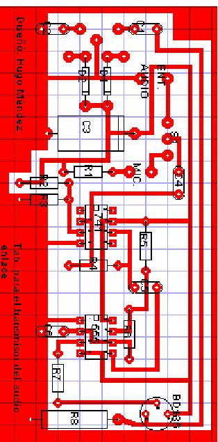

| tengo un problema con un par de circuitos que hice soy mas que novato en esto y acabo de quemar una placa si me puede ayudar porfavor se los voy adjuntar para que lo vean
especificamente se quemo c1, c2, 741 y r7.
gracias

| Según lo que se quemo, debe haber corto en la tensión que se acopla al circuito.
Antes de elaborar el circuito impreso de cualquier proyecto lo mejor es probar en el protoboard (las secciones que manejan bajos voltajes armadas en el protoboard y las secciones que manejan altos voltajes alambrarlas para conectarlas al protoboard), para ver que funciona.
Pero bueno, mirando el planito el proyecto parece que funciona, en el circuito impreso revisé que la polaridad de todos los componentes este bien, por ejemplo que al 555: positivo al pin 8 y 4, negativo al pin 1, del 741: positivo pin 7 y negativo pin 4, lo mismo con los condensadores electrolíticos y demás semiconductores, revisar que entre las pistas de cobre de los circuitos integrados no queden unidas ya sea con puentes de cobre o de soldadura, lo mismo que las pistas que estén cerca una de la otra.
Si el circuito impreso esta bien y coincide con el plano, entonces reemplazamos los componentes que se quemaron (el 555 también y el transistor por que si se quemo R7…), pruebe el circuito pero sin los condensadores de acople a la red AC, remuévalos , ( la función de estos es aislar el circuito de la red presentado un impedancia alta a la frecuencia de la red para que no entre al circuito, pero deben presentar una impedancia baja a la frecuencia de modulación para que salga (transmisor) y entre al circuito (Receptor) ), y revisé bien que aquí no exista conexión directa entre la red de AC y el circuito, debe quedar totalmente aislado por los condensadores . En este punto el circuito no debe quemar nada, si lo quema es por que hay problemas de diseño y ni modo (pero parece que no).
Si todo funciona bien, instale los condensadores de acople estos deben ser de la misma capacidad que se indica 10nf, el voltaje de trabajo debe ser mínimo 400V, si los reemplazo por unos de 600V mejor, y pruebe el circuito nuevamente, todo debe funcionar bien. | |
