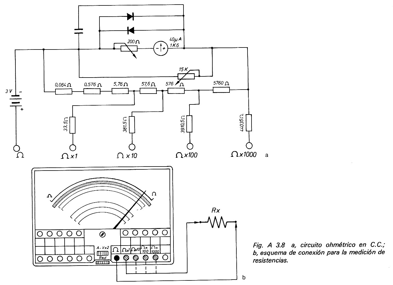

La escala de ohmios no funciona, se fundió el fusible y se averió ICI de entrada, hay alguienq que me pueda orientar para solucionar la avería?
No dispongo del esquema ni sé donde puedeo encontrar el recambio...
Juan

Hola NITO.
Valla, parece ser que has tenido el problema más común de todos (medir tensión sin quitar la escala de ohmios).
El SUPERTESTER ICE 680R era un buen cacharo, yo diría que fué el mejor de su categoría.
Bien, a lo que vamos. Este tester no tiene el ICI al que haces mención, ya que por aquel entonces, no se solían poner integrados a estos instrumentos. Incluso a los actuales tampoco, se le suelen poner a los digitales.
Tengo los esquemas, pero como se trata de una publicación de un libro de electrónica, me voy a limitar a enviarte los referentes al problemas que tienes en medición de ohmios y a la vez indicaré el libro al que pertenecen.
Cuando los tenga escaneados te los envío; si la página lo permite. Claro está.

Hola de nuevo.
He escaneado las imágenes y voy a ver si puedo enviarlas.
Hasta pronto.

Hola de nuevo NITO.
Para ti es una joya, y creo que también para todos los que estamos en electrónica.
Decir también que a la hora de repararlo, tengas en cuenta que las resistencias deben de ser de precisión.
Suerte.

El tester que tengo yo es una versión más moderna, ( trendrá 4 años) varía en que se alimenta de una pila de 9 voltios y si que lleva un circuito integrado ICI. El esquema que me has has enviado es de un modelo anterior que también lo tengo y funciona pefectamente.
Tendrías el esquema de este modelo?
Gracias
