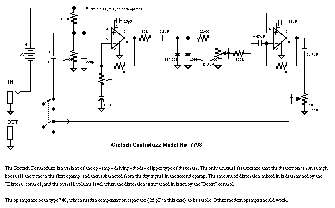

Asunto:  MensajePublicado: 12 Oct, 2007 - 05:50
Aquí tienes un circuito distorcionador para guitarra, usa un micrófono y mira o mejor dicho, escucha lo que sucede.
Tal vez necesites un preamplificador para el micrófono.
Espero que te ayude este circuito.

Tambien dar gracias a ti elaficionado, con este circuito montado se deben conseguir la leche de distorsiones, con todo lo que tiene montado. También lo voy a probar y segun vaya todo, intentaré hacer un popurri entre lo que me has dado yú y lo de GOGISA y ver que sale del resultado.
