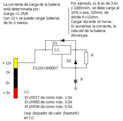

| Hola.
Espero que el gráfico te sirva.
elaficionado. |

| elaficionado escribió: Hola.
Hola elaficionado, ante todo muchas gracias, pero como siempre vamos mas allá quisiera hacerte unas preguntas mas.
Si en lugar de una batería usaramos un motor (deconozco la corriente de consumo pero es inferior a 1 amperio) e incluso un mini taladro, donde quisieramos regular de todo a nada la corriente, ¿que tipo de potenciometro se debería usar? me refiero a que como toda la corriente ha de pasar por él, este deberá de ser muy robusto para que no se queme. ¿Es posible hacer un circuito similar a través de TRT de potencia, regulado con un Potenciometro? para evitar que éste último se queme.
Espero tus recomendaciones.
