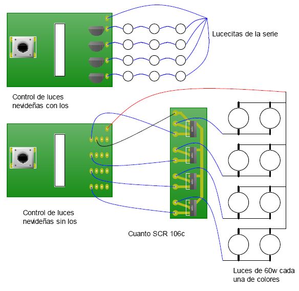

Les presento un proyecto sencillito que hice, debido a que en esta navidad, tuve que comprar nuevas series para mi arbolito, ya que las que tenia, por desgracia, el plastico que soportaba cada foquito era de muy mala calidad y se estaban desintegrando, sin posibilidad de arreglo. Pero el control de las luces funciona perfectamente, asi que decidi usar este control y transformarlo para colocarle unos focos reflectores de colores de 60W, y usarlos como luces de discotek.
Se recomienda dotar de un disipador de calor a los SCR si la carga es mayor a 150w
Les dejo es esquema de como lo hice!
P.D. En el esquema, en donde esta la nota de los controles no alcanzo a salir la palabra Transistores.
NOTA EXTRA: Algo que observe y crea problemas, es que si se usa un disipador de calor para los SCR, hay que poner uno por cada unos de los SCR, que no tengan conexion electrica entre si, ya que esto impide su funcionamiento correcto.
