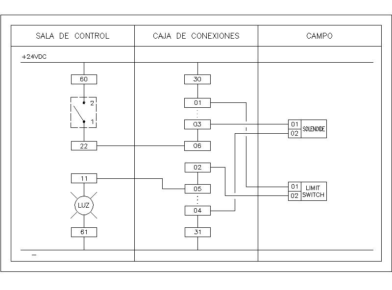

Buenas noches
Estoy diseñando un panel para un sistema de deteccion y alarma. Los circuitos de este panel son repetitivos, se trata de un pulsador que enciende una solenoide y un limit switch me certifica que la solenoide ejecuto su acción encendiendo una luz en el mismo panel. Pero mi jefe me exige que debo tener un boton de prueba de las luces. La logica me dice que debo colocar un circuito paralelo que me encienda las luces pero el acertijo esta que al hacer esto y pulsar dicho boton se dispara TODO el sistema. Consultando que hace falta me dicen que coloque un diodo en el circuito que enciende el sistema que quiero monitorear y me asegure que este funcione solo cuando pulse este boton de prueba.
Entiendo que para un electronico experto esto es pan comido, pero yo soy ingeniero mecanico. O sea necesito ayuda.
