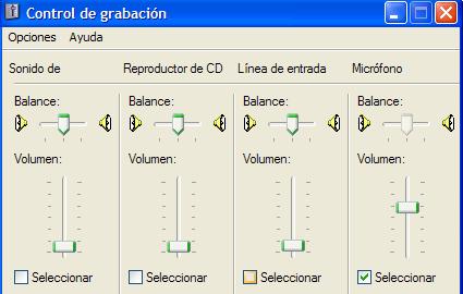

La diferencia de los microfonos electret es que deben estar alimentados y desacoplados en continua. Por lo demas entregan la suficiente señal como para atacar la entrada de la tarjeta de sonido sin necesidad de amplificar.Si el montaje está bien hecho y no te funciona,es posible que tengas la entrada de microfono cerrada. Para habilitarla tendras que ir a Panel de control/dispositivos de sonido/volumen/Propiedades avanzadas/opciones/Ajustar volumen de grabacion. Sale una consola con varios dipositivos entre los que se encuentra el microfono. Asegurate que no tiene el volumen bajado y la casilla de verificacion "habilitar" este marcada.

Muchas gracias, ya me funciona el microfono
