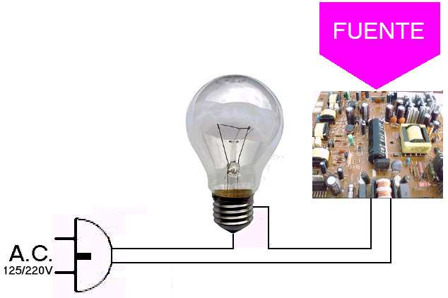

1.- Considero que no es una fuente normal, porque de la foto se puede observar o suponer, que de la parte o zona secundaria se extraen tensiones que a su vez alimentan otros circuitos (aparentemente) en alterna esto no suele ser muy habitual.
2.- El filtro se puede medir, desconectando los condensadores y comprobandolos con un capacímetro y/o con una poca de práctica con un ohmetro o tester; y como puedes saber con certeza lo que falla?, eso es "algo" mas complicado sobre todo si intervienen componentes como i.c. o híbridos en el circuito.
3.- Cuelgo un esquema que no puede ser mas descriptivo, es la medida mas básica y económica posible, para proceder a localizar una averia, (minimizando en lo posible daños que puedan ocurrir) que en principio desnoces la causa, o ha fundido de forma violenta (esto se hace notar porque la ampolla del fusible suele estar rota, de color negro total o incluso amarillo) el fusible de protección de la entrada de la red.
