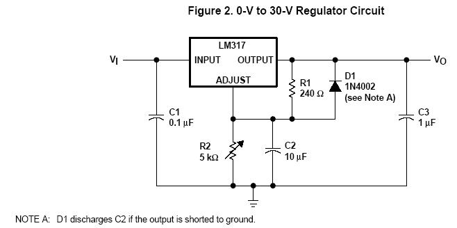

| El valor de la resistencia se calcula en funcion de la corriente que va a consumir el aparato que vas a conectar y de la caida de tension que quieres provocar. La caida de tension en este caso la sabemos: 10,5 V, pero no dices la corriente que consume.Para calcular la resistencia no tienes mas que aplicar la ley de Ohm. En cualquier caso,quiza sea mejor intercalar un regulador de tension con un LM317, por ejemplo. |
LM 317.JPG |
