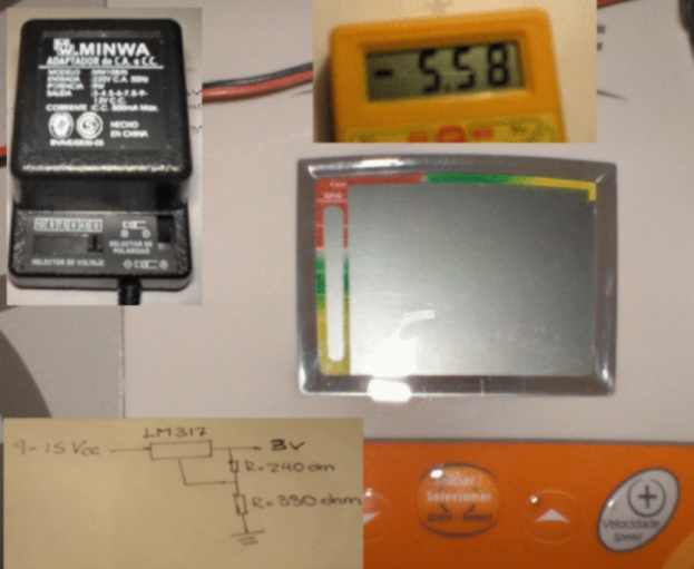

| Hola amigos, quiero hacer una consulta sobre electronica, espero que me puedan dar una mano, desde ya gracias.
Tengo un tablero de visualizacion de veloc, dist. etc , de una cinta de correr, que anda a 2 pilas AA. Ya que consume mucho, queria remplazarlas por una fuente. El problema es que compre una fuente con voltaje variable, pero no me brinda los 3 voltios que necesito me da mas ( como se ve en la imagen) y el tablero enciende pero aparecen todas las celdas de la pantalla completas sin poder visualizar la lecturas correspondientes. Consulte y me dieron datos, que lo plasme en un grafico ( tambien esta en la foto) y queria saber si esta bien.
O si hay otra alternativa. Ademas, en el grafico detalla una puesta a tierra y tiene dos polos el trafo solamente. Perdon pro la ignorancia en el tema.
Desde ya gracias

| Hola, El grafico del LM317 esta bien, es una buena alternativa.
La tierra seria el negativo de la salida de tu fuente.
suerte y un saludo. | |

Puedes usar R1= 150 ohm, R2= 220 ohm, son valores más comunes.
elaficionado. | |

| HOla , gracias por lo datos, funciono correctamente con sus datos brindados.
Gracias | |
