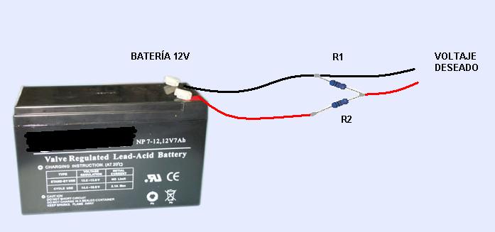

| Hola, voy a intentar serte útil.
Para empezar, lo que comentas es una solución, la cual te costaria unos $25 según veo.
La otra es calcular un divisor resistivo que te va a permitir reducir los 12v a 9v, más allá de que un par de resistencias no cuesta mucho, nada es gratis en términos de energía. La corriente en relacion a la reducción de voltaje se va a disipar en forma de calor en las resistencias, calentandolas. Para usarlo durante un tiempo va a andar.
¿Cómo hacerlo?, con la siguiente fórmula
Vs= (Ve*R2)/(R1+R2)
Referencias:
Vs: Voltaje de salida
Ve: Voltaje de entrada
En tu caso, Vs= 9v, Ve= 12v, y elegís R1 o R2 y le das un valor. Tomemos R2= 820 ohms
Entonces,
9v = (12v*820ohms)/(R1+820ohms)
Despejas, y a mi me quedó R1=274.222 ohms o sea 270 ohms.
Comprate esas resistencias de 1/8 de watt y ya está!
Espero que te sirva, un abrazo!
| Dibujo.JPG |
 Esquemita

| Por las... Cuando me refiero a que calientan, no es que te va a fundir todo, es un toque nada mas.
Cualquier cosa "chifla".

1- SI ESE CONVERTIDOR QUE VENDEN EN MERC.LIBRE SERA SEGURO COMO PARA NO PERMITIR QUE PASEN LOS 12V DERECHOS AL FLASH? ES DE 2000MAH Y YO LE PONDRIA UNA BAT DE GEL DE 4,5 AMPER
2-LAS RESISTENCIAS QUE MENCIONAS,¿LAS PIDO ASI:DE 1/8 DE WAT?.EL FLASH SE USARIA EN ALGUNAS OCASIONES¿CUANTO TIEMPO PUEDEN DURAR LAS RESISTENCIAS?¿EL FLASH PODRIA CALENTARSE TAMBIEN?
3-CON ESTA BATERIA DE 4,5 AMPER ¿TENDRE MAS AUTONOMIA Y CANTIDAD DE DISPAROS QUE CON LAS 6 PILAS AA?
VOY A BUSCAR ESAS RESISTENCIAS Y VOY A COMPRAR LA BAT DE GEL DE 12...CUANDO TENGA TODO EN MANO TE VOY A MOLESTAR PARA QUE ME GUIES COMO COLOCAR LAS RESISTENCIAS...VI EL DIBUJO..NO PARECE DIFICIL.
MUCHAS GRACIAS NUEVAMENTE!!!! | |

| Hola.
Mejor compra el convertidor, el método de la resitencia es mucho más económico, pero debes saber cuál es la corriente que consume el aparato, para calcular la resistencia de manera más exacta, en valor y en potencia. También debes tener encuenta que la batería se descarga, con lo que el valor de la resistencia dejará de ser el más apropiado.
Supongo convertidor trabjará, por ejemplo a 11V, y dará 9V.
