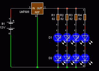

 | | Hola. Usa 4 columnas de dos LEDs en serie.
 Asume:
 Vled=3.2V
 Iled=20mA
 Vled=voltaje del LED
 Iled=corrinte del LED
 Como vas a usarlo en un automóvil, el voltaje de la batería puede alcanzar hasta 14V y también puesde ser menor que 12V.
 Para que estos cambios de voltaje no afecte el circuito lo más apropiado será usar un regulador de voltaje (por ejemplo LM7808 ó LM317 configurado en 8V)
 Para calcular la resistencia limitadora de cada columna Rled.
 Rled = (8V - 2(3.2V) )/20mA =80 ohm
 Rled = 82 ohm  /0.25W ó 0.5W
 | 8led azules.gif |  |

 | | si laverdad que por oscilaciones del motor etc te seria mejor utilizar un lm317 con unos pequeños condensadores para eleminar algun ruido del alternador. por cierto tengo mucho visto el poner diodos en serie nose si lo provariais. pero los diodos no son resistencias puras al ponerlos enseria siempre se termina estropeando uno de los dos y al poco el otro.
