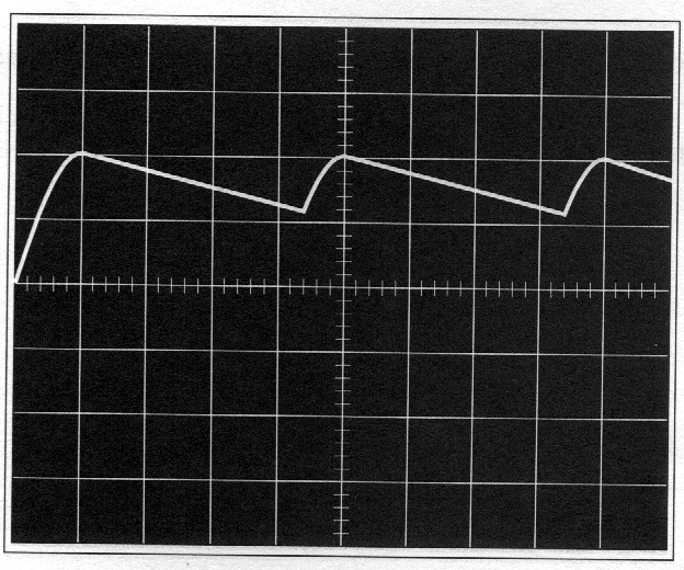

Tengo una fuente de alimentación de onda completa que al meterla en el osciloscopio me da esta forma de onda, y estoy perdido...
Me pueden decir que avería tiene y como la podría arreglar?
Un saludo y gracias desde ya. |
Fuente alimentacion.jpg |
 Forma de onda de la fuente

| En principio la forma de onda es normal. Tal como está es válida para la mayoria de las aplicaciones.
No dices si la tension en continua que da es la esperada. Si la tension en continua es la correcta, para aplanar el perfil de la onda tendrás que aumentar el valor de los condensadores que actuan como filtro. No obstante, por mucho que aumentes, nunca llegara a ser plana del todo y el rizado aumentará o disminuirá en funcion de que le pongar mas o menos carga a la fuente ( mas o menos consumo). |

| pero donde tienes conectada la pinza¿?¿?¿? |
