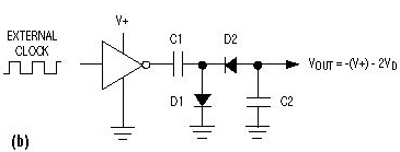

Adjunto esquema, se puede realizar con un 555, o cualquier circuito que tenga salida complementaria, normalmente son para pequeñas intensidades,
Este circuito te genera -12V a partir de +12 (excepto pérdidas en diodos y saturación de transistores)

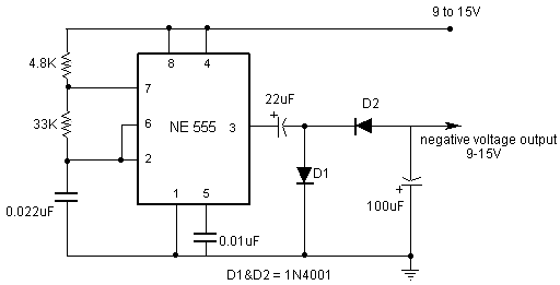

O este otro no teórico.
Ojo, son para poco consumo.

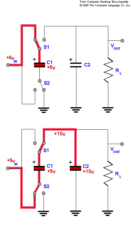

Evidentemente se puede realizar con una fuente conmutada, pero el circuito es mucho mas complejo, aunqué es mas flexible, ya que los circuitos con bomba de carga solo permiten obtener tensiones múltiplo de la original, a la que hay que restar las caidas en diodos y transistores (aprox 1V5 con bipolares).
Maxim tiene un integrado que si mal no recuerdo lo hace todo con mosfet, funcionando como interruptores, con lo que practicamente no hay caida de tensión, lo que pasa es que creo que estos circuitos son caros.
Os adjunto un esquema de funcionamiento, ojo que tiene dos partes y al abrirlo solo se ve el primer dibujo).
