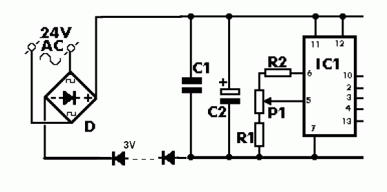

Mira la hoja de datos del LM723, allí encontras como conectar el limitador de corriente.
para disminuir el voltaje, conectas diodos (3A) en serie , que sumen casi 3V, puestos entre el menos del rectificador y el menos del condensador.

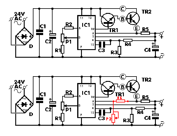

Creo que ha sido fallo mio, no me he explicado bien en lo del regulador de corriente.
Lo que quiero hacer es incorporar a la fuente, el regulador de corriente, es decir, que yo pueda limitar la corriente de salida mediante un potenciómetro. Los únicos desiños que veo son muy simples y regulan la corriente mediante un LM317 y una resistencia.

Me autorespondo:
He estado escudriñando las especificaciones del LM723, ya he visto una posible solución del limitador de corriente.
En el imagen adjunta está la modificación, alguien me puede decir si es posible??
Postearé resultados.
Gracias!
