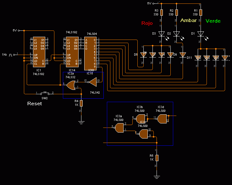

Asunto:  MensajePublicado: 19 Jun, 2009 - 06:54
Aquí te dejo un circuito que lo hice en el simulador Livewire.
Los circuitos en los marcos azules son equivalentes, puede usar cualquiera de los dos.
Cuando pones Reset enciende el LED rojo, después de 40 segundos enciende el LED ambar (el rojo se apaga), 10 segundos después (han transcurrido 50seg) se enciede el verde (el ambar se apaga), cuando llega a 90 segundo, se produce un reset y enciende el rojo y el proceso se repite.
