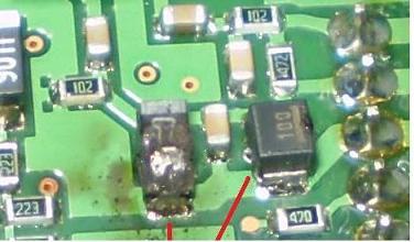

REsulta que soy radioaficionado, y en mi emisora, se me han quemado dos componentes y no que ni que son, ni que valor tienen.
Mientras que en el manual de la emisora, solo pone el numero de la pieza, pero no su valor, si que tipo de componentes son.
Aqui dejo una foto:
Alguien me podria decir que son los dos componentes quedamos?
Y una vez, puestos en harina, donde los puedo comprar.
Gracias por todo.

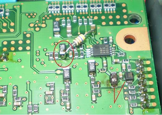

Os dejo otra foto mas grande, para saber de que placa hablamos.

en smd la verdad que s una cabronada jejje. pero tiene pinta de ser un diodo. aunque me estraña que los manuales no tengan los valores de los componentes, vamos que toda emisora en sus manuales no solo deven incorporar planos de la emisora sino el valor de sus conponentes. la verdad que ace años casi todos los aparatos elctricos solian tener la zircuiteria el sinal del manual de instruciones. pero bueno ahora solo deven estar obligados solo para los aparatos de radioaficionado aun asi echaste un vistazo en internet si no tiene el fabricante una pajina y los panos por hay en un archivo pdf

Aqui esta el manual de servico, donde dice que esas dos piezas, son c659 y l508, pero ni dice que son, ni los valores.

un muy buen equipo.. pero que desde aqui no podria acer gran cosa deveria saver que parte es y despues localizar la pieza eso es mas facil con todo delante, jejejejje.

el equipo es buno pero no creo qu valga los 300e bamos que te vale poco mas comprarte otra.
y porcierto no deviste mirar muy bien o yo igual me equivoco el pdf ese tiene una lista de sus componentes.
c659 = condensador de tantalo 1uf digo tantalo por que tan hay me imajino que querradecir eso.
l508 = una micro inductancia jejjeje SMALL FIXED INDUCTOR (100U) me imajino que 100microenrrios aunque no estoy seguro echal otro vistazo bien.

La averia creo que es la placa que corresponde a microfonia, ya que esta detras de la caratura o frontal del equipo.
